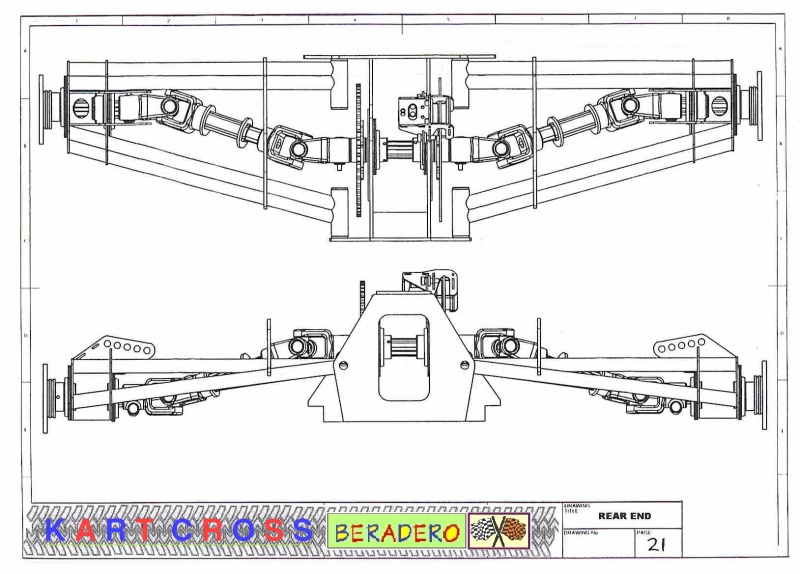

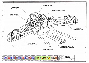

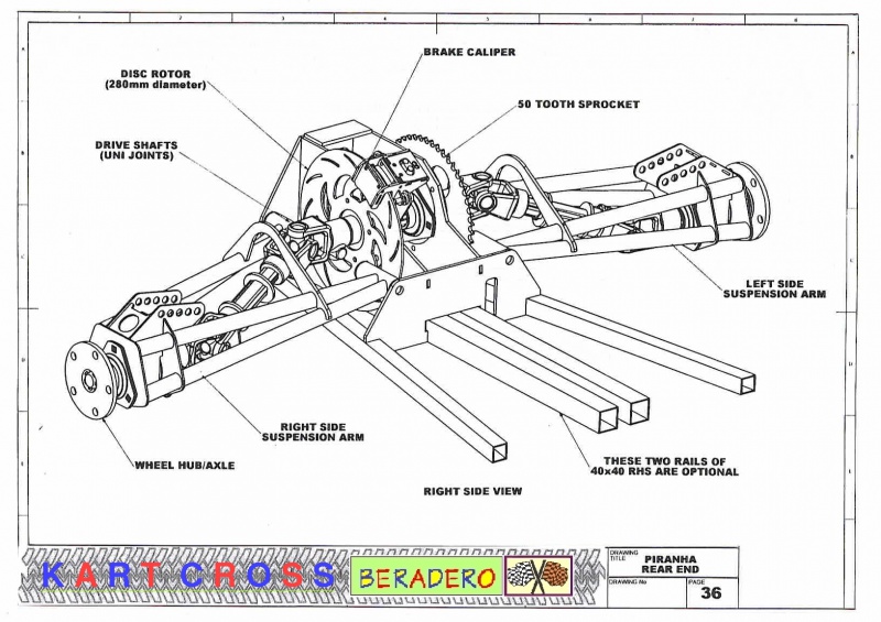

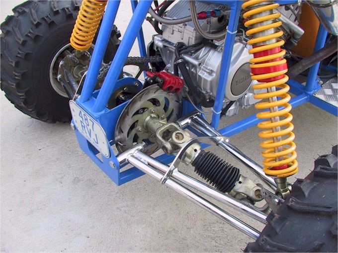

    Question Qual suspensão usar na traseira ?????????????

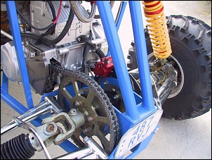

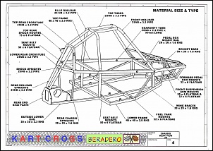

    Ola amigos venho pedir mais informações através desse tópico, eu queria saber a opiniao de vcs sobre a suspençao traseira em relaçao a independente ou balança, qual seria a melhor??? qual seria a melhor para um motor 250cc ou 125cc?? seria muita diferença de preso ( apesar de a com balança so o eixo seria 80 reais + as flanges torneadas e muito caro ) ?? qual aguentaria mais pancada ( de pedras valetas e ate uma arrancada de um motor muito forte ) ??? ele teria um retorno maior na venda do kart?? comparem com algumas das fotos de meus projetas que tenho aqui em casa ( o da balança eu nao consegui imagens pq ele esta em outro formato e na deu, mas se quiser dar uma olhada o site Kart Cross Side Winder pag 16,18,41,48,61 ) ...-motado-03.jpg-motado-04.jpg-motado-12.jpg-pag-015.jpg-pag-016.jpg-pag-018.jpg-pag-036.jpg no meu caso eu so mudaria mais era essa parte aqui...-pag-051.jpg
  • #692
    Amigo, depende do seu motor, eu recomendo de 125cc a 400cc vc deveria fazer com motor lateral e acima de 400cc com motor traseiro como realmente pede no projeto da EDGE. Mas claro q tambem ficaria bom motores menores com susp. individual, se for esse o seu caso, nao faça assim, use cx satelite que nao quebra e faça balança dupla AA. e faça freio nas duas rodas traseiras que fica muito muito melhor !!!
  • #693
    Usuário Avatar de gbombana
    03/12/2011
    Campo Mourão/PR
    28
    486
    Realmente, para uma suspensão individual um motor 125 não vai ficar mt bom, tem a questão do preço, a individual é mais cara por precisar dos semi eixos, cardans ou homicéticas...
    Agora um de 250cc eu ja iria com suspensão individual...
    Em questão de aguentar pancada, acho q a individual é mais resistente, pq ela absorve melhor os desniveis do solo e tem outras coisas que deixam ela mais forte, como a distancia do mancal a roda.
    Abs.
