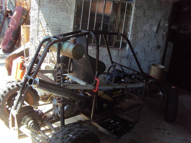

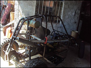

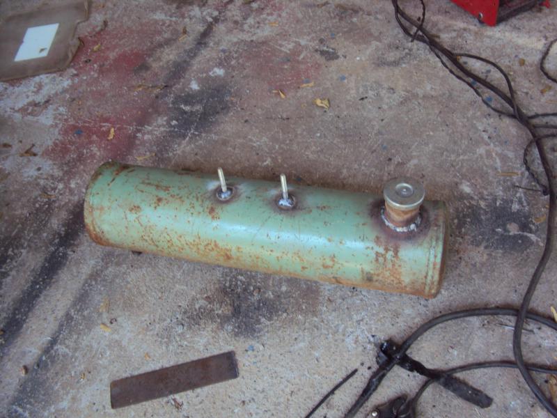

    Fala pessoal, segue mais 2 fotos do tanque, usei 1 reservatorio de ar de caminhão, cortei um bocal e soldei no cilindro e a tampa é de radiador.
    Abs.

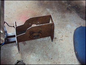

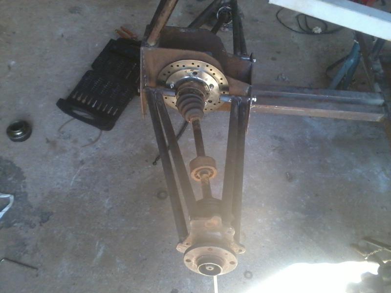

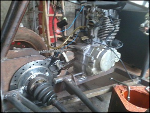

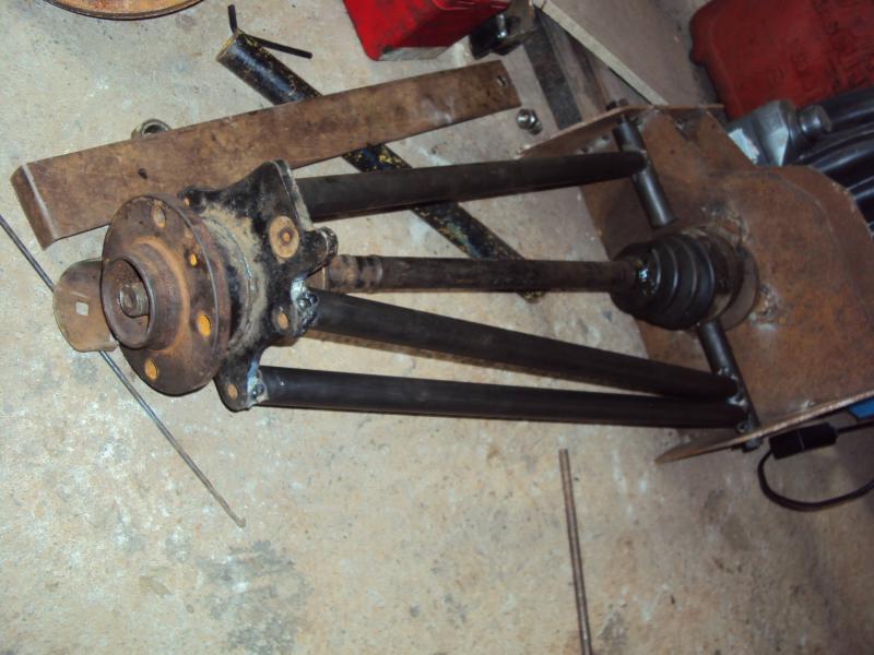

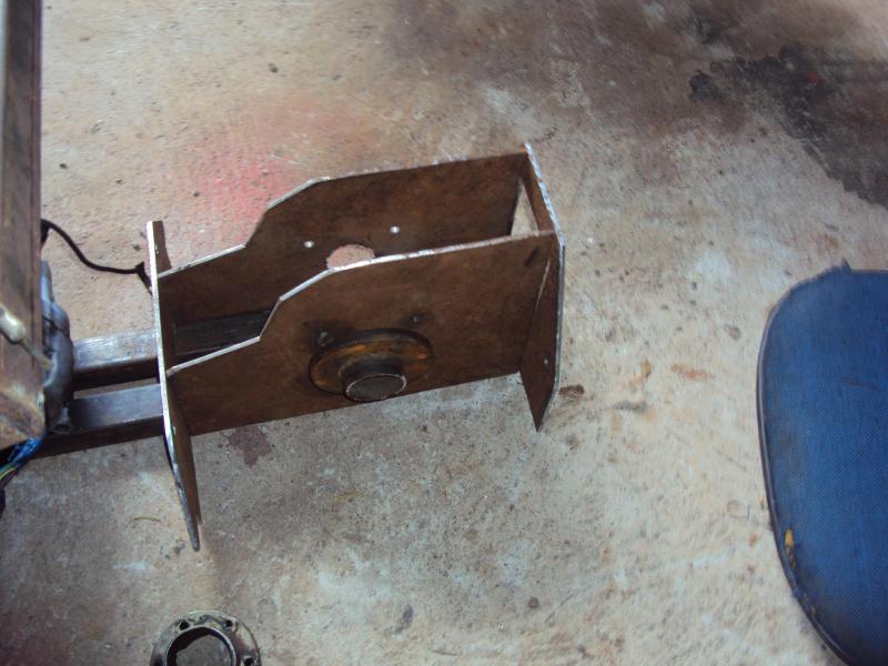

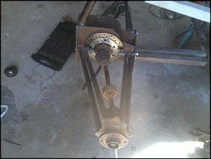

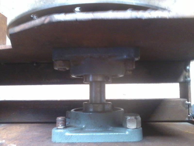

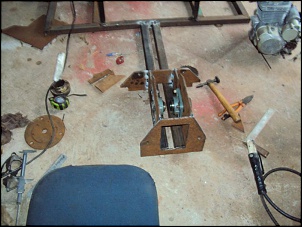

    Fala italomp, segue fotos detalhadas da trasmissão.
    A primeira foto é da caixa onde vai os mancais e as balanças, a segunda da pra ver os mancais lá dentro, a terceira é a coroa, o disco de freio, as flanges e eixo que vão ligadas a coroa, disco e homocineticas, na quarta é a balança montada, o projeto da balança é o mesmo do piranha, só mexi no tamanho dela pra caber o semi eixo, na quinta mostra como fica montada a coroa entre a homocinética e a flange.
    Na sexta é os mancais e o eixo, na setima dá pra ver o disco montado e a ultima é o conjunto montado.
