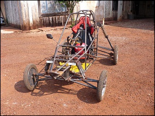

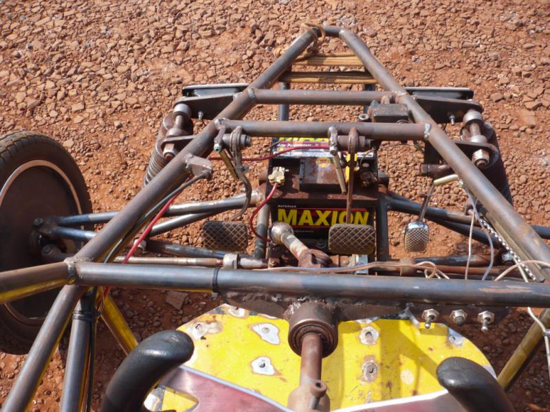

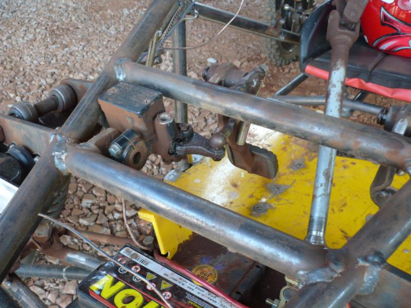

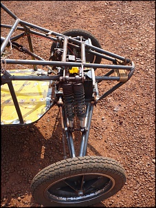

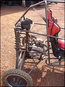

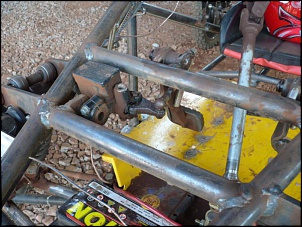

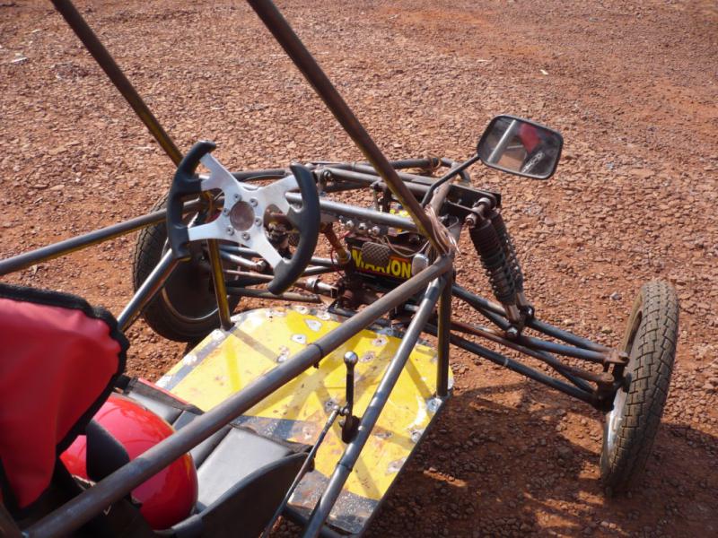

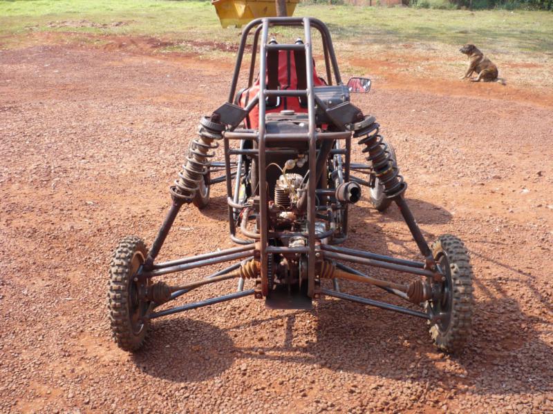

    Amigo qual é o nome dessas peças e de que carro são(modelo e ano se possível) eu estou construindo o meu kart tambem e pretendo fazer igual vc esta fazendo o seu principalmente essa parte da suspensão traseira.
    Agradeço desde já!
    Obrigado
    Felipe
    Usuário Avatar de gbombana
    03/12/2011
    Campo Mourão/PR
    28
    486
    Fala felipe, essa peça ai em verde é da torre dianteira do gol, voyage e alguns outros da linha VW (qualquer ano é igual), só que foi cortada a parte de cima dela e eu só aproveitei o suporte do rolamento de roda.
    A parte em vermelha é o cubo de roda do conjunto da torre dianteira do gol, voyage, é original, como os semi eixos, homocineticas, só foi encaixar, o amortecedor traseiro é o traseiro do gol também.
    Abs.
    Ah pessoal, esse fim de semana eu montei o motor , o cilindro mestre e a pinça de freio, se tudo correr bem 2 semanas o bixão já ta voando, ou andando só mesmo.
