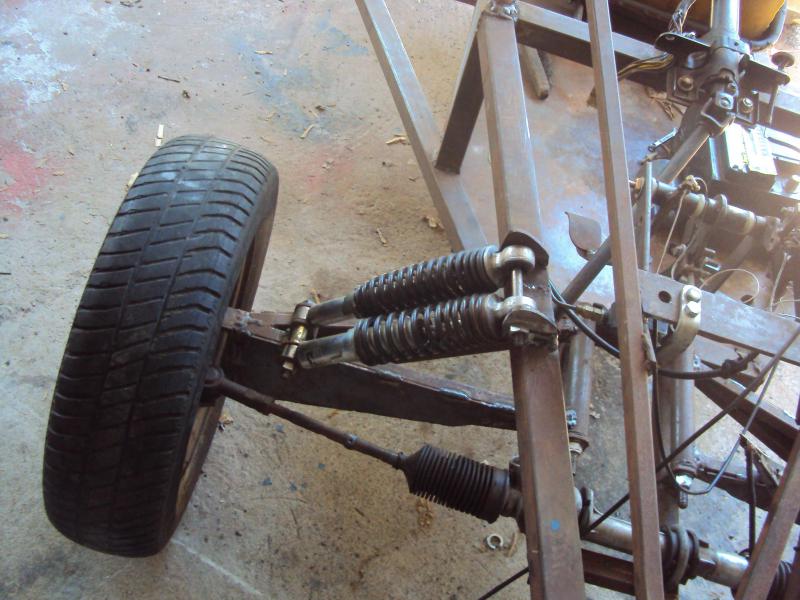

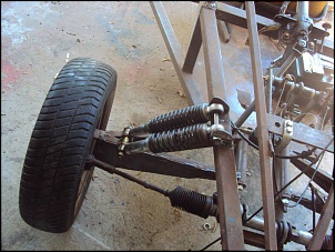

    Agora os amortecedores dianteiros ficava bom de usar o da Bros, da Falcon ou até mesmo o da fazer e twister, como esses amortecedores são caros, optei por fazer o meu com 2 amortecedores em cada bandeja, o resultado ficom bom, nem muito duro, nem muito macio, e muito mais barato. é 1 de Strada 200 e outro de CG 150.

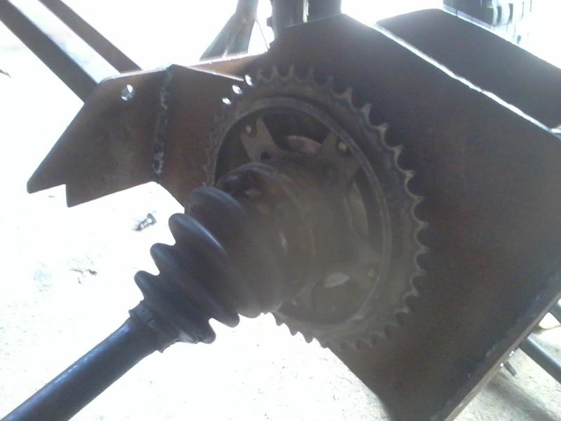

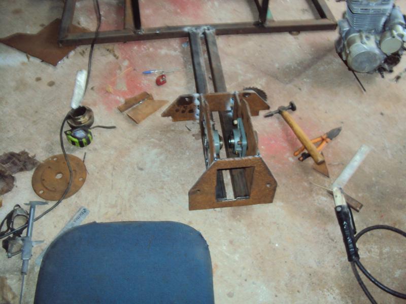

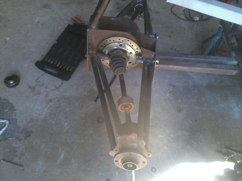

    A primeira foto é da caixa onde vai os mancais e as balanças, a segunda da pra ver os mancais lá dentro, a terceira é a coroa, o disco de freio, as flanges e eixo que vão ligadas a coroa, disco e homocineticas, na quarta é a balança montada, o projeto da balança é o mesmo do piranha, só mexi no tamanho dela pra caber o semi eixo, na quinta mostra como fica montada a coroa entre a homocinética e a flange.
    Na sexta é os mancais e o eixo, na setima dá pra ver o disco montado e a ultima é o conjunto montado.

    Fala Gbombana, po as fotos estão otimas, muito bem explicadas so me tira mais uma duvida, como voce fez pra unir as flanges que unem o lado do disco com o lado da coroa???

    Fala italomp, entre as 2 flanges passa um eixo que atravessa de um lado para o outro e os mancais ficam presos por dentro daquela caixa, o rolamento ta ligado direto na flange e o eixo ta travado com chaveta, qualquer duvida que restar só perguntar...
