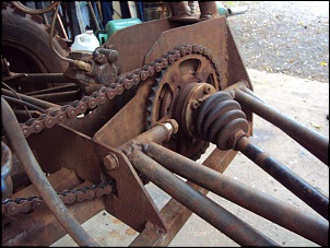

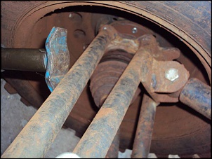

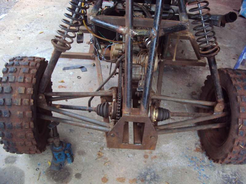

    Seegue as fotos ae Bruno:
    Abs.

    Blz cara, fantásticas as fotos, detalham bem tudo. Fiquei com uma dúvida, pois vou adotar sua solução também, é a mais fácil. A pelo que percebo, na foto 8, você usou as tulipas que estão junto aos mancais, pergunto como uniu as duas tulipas? (o que é aquele eixo ao centro?)

    Não usei tulipas não lpilz, mas se quiser montar com tulipa da certo tbm, no meu caso eu tinha 2 mancais 30 mm e descobri que os cubos de roda do fiat tem 30mm de diametro, então usei 2 cubos de roda do fiat faceados e furados para receber o bolachão e com um o furo central reaberto para retirar as estrias e atravessar um eixo de um cubo ao outro, travados com chavetas.
    Abs.

    Só uma pergunta, a corrente não fica batendo ali naquele quadradinho não ?
    abs.

    Tava vendo isso hoje, quando eu coloquei não pegava, agora a corrente deu uma esticada e ficou mais frouxo, mas andei domingo e não teve nenhum barulho e nenhuma marca na chapa nem nos elos da corrente.

    Gbombana, se não for pedir muito será que tem como você tirar algumas fotos das fixações das suspensões traseira e dianteira.eu queria ver a parte de cima dos amortecedores traseiros e na dianteira a parte de cima e a de baixo tambem. Se vo peuder eu fico agradecido!....e só mais uma coisa,que molas você usou na traseira?ficou bom? e na dianteira? ficou legal com os dois de moto?Será que com os dois da cg de cada lado na dianteira fica bom?
    Obrigado e desculpa a encheção de saco mais é que eu to montando o meu já,to até com um motorzinho aki de uma dt 200r acho que vai ficar legal!!
