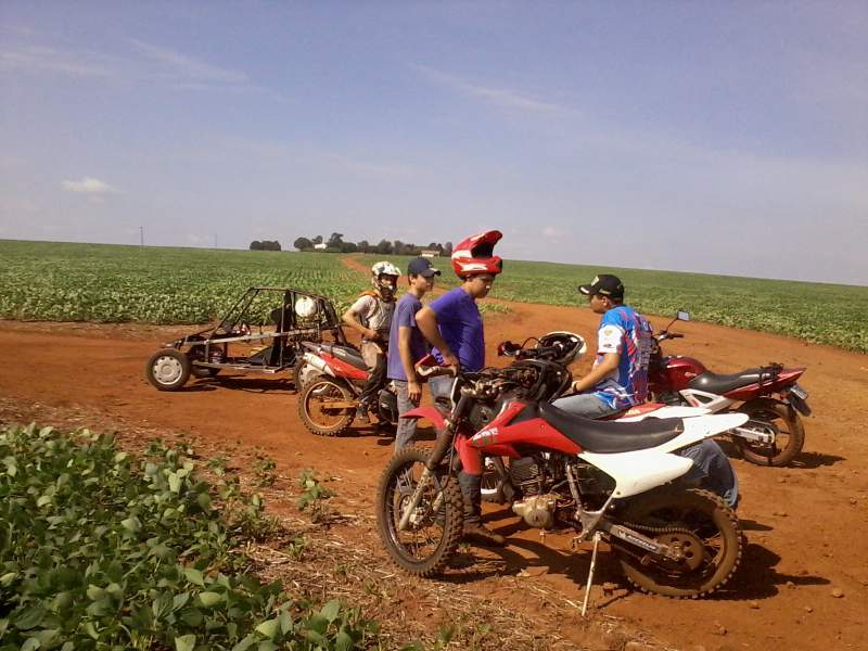

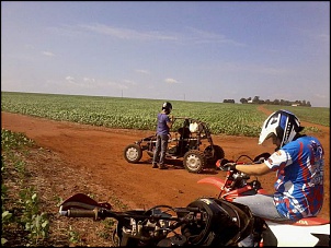

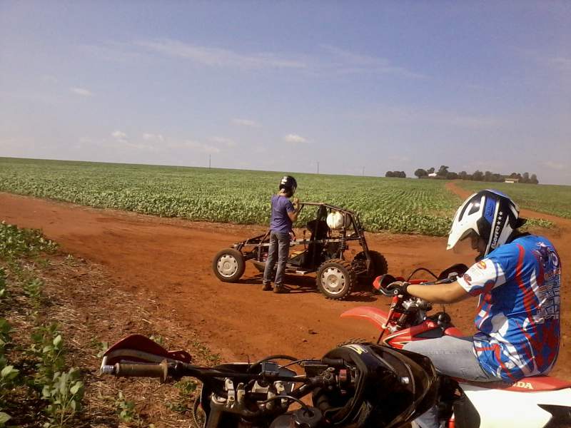

    Segue algumas fotos para atualizar o tópico.
    A 1ª e 2ª fotos são de domingo, andei o dia inteiro com o kart, a 4ª é do painel que eu fiz já com o relogio marcador de temperatura, a 5ª é o capô que eu fiz e coloquei ali provisoriamente, até quando eu for pintar o chassi, depois eu coloco de volta, e a ultima é o tanque que tive que trocar, o que estava antes estava todo enferrujado por dentro e tava passando sujeira pelo filtro, coloquei esse corote de caminha e acabou os problemas.
    Abs.
