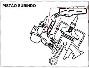

    geralmente, os mecanicos marreteiros tiram fora por achar desnecessario, mas todas as RDs,DTs,RXs, sairam com isso de fabrica, nada mais é que uma caxinha plastica que é ligada com uma mangueira no coletor de admissao, ai oque acontece, quando as palhetas se fexam, a pressao eumpurra a gasolina+oleo 2t tudo para a quela caxinha, e quando as palhetas se abrem o conteudo da caixinha+mistura do carburador, é empurrada toda para o motor, ganhando torque e potencia suficiente pra fazer motor 4t comer poeira.ah e tambem é conhecido como sistema Y.E.I.S.-yeis-diagrama.jpg-yeis3.jpg No meu kart, esto usando um motor de DT, e algum marretero tiro fora o sistema, e eu vo por de volta, mas vou gastar alguns $$$$$$ mas ja vou avisando, é dificil acha uma DTou RD com este sistema completo, muitos tiram e tampam na saida do coletor, funciona tambem só que perde torque, e muito torque.
    abs.
    no mercado livre tem varias pra vender e esta esta com o preço bem baixo.
    Garrafinha Do Energy Induction, De Yamaha Rdz / Rd 125/135 - R$ 20,00 no MercadoLivre
    valeu!
