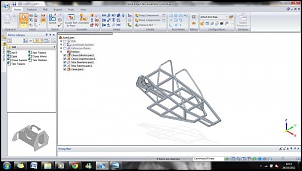

    alguma coisa ja ta saindo em 3D

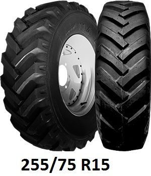

    E aí ...Lucas..tu pode usar disco dianteiro de uno, passat ..qualquer um aproveita a furação pode colocar pneu e roda 13...motor não vai faltar pra empurrar essa criança, né....tem mais um amigo aqui de Caxias que vai fazer um Kartcross com motor de 400, de repente trocamos umas idéias, tu já sabe que pneu usar??....um abraço..dá uma olhada nestes aro 13 e 15
    E aí Lucas, também estamos aqui em POA detalhando os nossos bichos, hehe, abraço.
