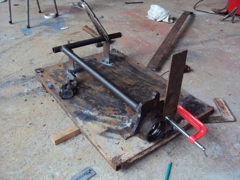

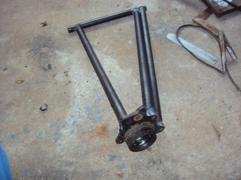

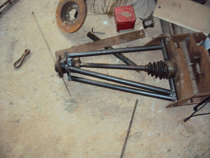

    Pessoal, esse fim de semana, já que uma das peças ja foi faceada eu comecei a fazer o gabarito e a balança de suspensão traseira, algumas fotos:
    Abs.
