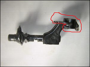

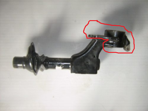

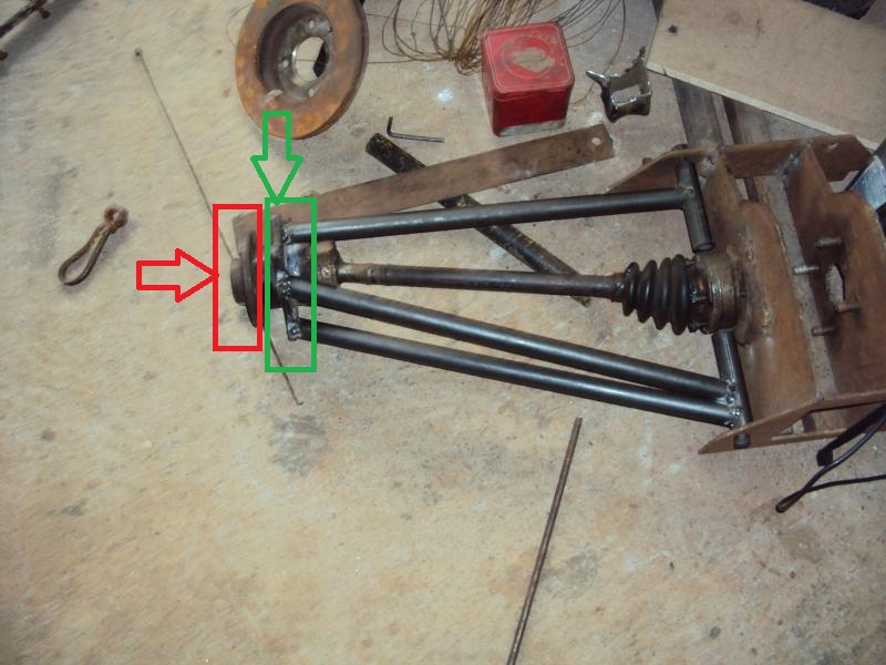

    Amigo qual é o nome dessas peças e de que carro são(modelo e ano se possível) eu estou construindo o meu kart tambem e pretendo fazer igual vc esta fazendo o seu principalmente essa parte da suspensão traseira.
    Agradeço desde já!
    Obrigado

    Fala felipe, essa peça ai em verde é da torre dianteira do gol, voyage e alguns outros da linha VW (qualquer ano é igual), só que foi cortada a parte de cima dela e eu só aproveitei o suporte do rolamento de roda.
    A parte em vermelha é o cubo de roda do conjunto da torre dianteira do gol, voyage, é original, como os semi eixos, homocineticas, só foi encaixar, o amortecedor traseiro é o traseiro do gol também.
    Abs.

    Cara muito obrigado mesmo!!!Eu procurei bastante mais não tinha achado nada parecido com isso,agora você facilitou a minha vida!!
    Agora me deixa te perguntar mais uma coisa que eu acabei esquecendo...as homocineticas que você esta usando elas são do gol porem a minha duvida é de que lado elas são a direita e a esquerda do carro mesmo ou se é as duas são direita ou as são duas esquerda,por que de alguns outros carros elas tem comprimentos diferentes essas do gol eu não sei como são.
    Agradeço desde de já!
    E parabéns pelo seu kart que esta sendo muito bem montado!Quero ver ele pronto logo!

    Valeu felipe, os semi eixos do gol tem o mesmo tamanho, o esquerdo e direito são iguais, se precisar de alguma coisa pode perguntar que no que eu souber eu ajudo.

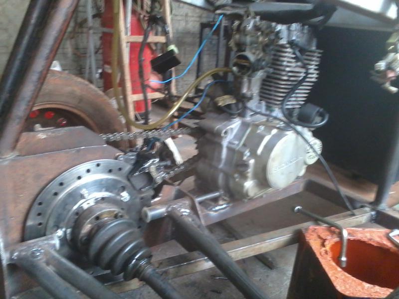

    Fala rapaziada, segue umas fotos do motor e pinça de freio montada, ainda com camera do celular.
    Abs.

    Olá pessoal, acompanho estes tópicos de kart cross a tempo, e finalmente vou entrar para montar uma também, com alguns amigos. E uma dúvida que tenho é quanto ao motor que pode ser utilizado satisfatóriamente neste tipo de kart. Não desejo um monstro de potencia, mas gostaria de saber o que seria bom para montar, o modelo que faremos é com motor traseiro como esta do gbombana, obrigado.

    Fala companheiro, eu recomendo para você, ja que vai usar motor traseiro um motor da falcon (se tiver $$$), no meu estou usando da cbx 200, mas sabendo que vou ter que trocar por um mais forte.
