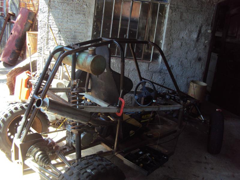

Fala pessoal, segue mais 2 fotos do tanque, usei 1 reservatorio de ar de caminhão, cortei um bocal e soldei no cilindro e a tampa é de radiador.
Anexo 372659Anexo 372660
Abs.
Fala italomp, segue fotos detalhadas da trasmissão.
Anexo 372705Anexo 372706Anexo 372707Anexo 372708Anexo 372709Anexo 372710Anexo 372711Anexo 372712
A primeira foto é da caixa onde vai os mancais e as balanças, a segunda da pra ver os mancais lá dentro, a terceira é a coroa, o disco de freio, as flanges e eixo que vão ligadas a coroa, disco e homocineticas, na quarta é a balança montada, o projeto da balança é o mesmo do piranha, só mexi no tamanho dela pra caber o semi eixo, na quinta mostra como fica montada a coroa entre a homocinética e a flange.
Na sexta é os mancais e o eixo, na setima dá pra ver o disco montado e a ultima é o conjunto montado.
Abs.
