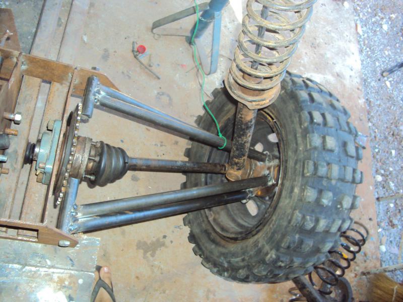

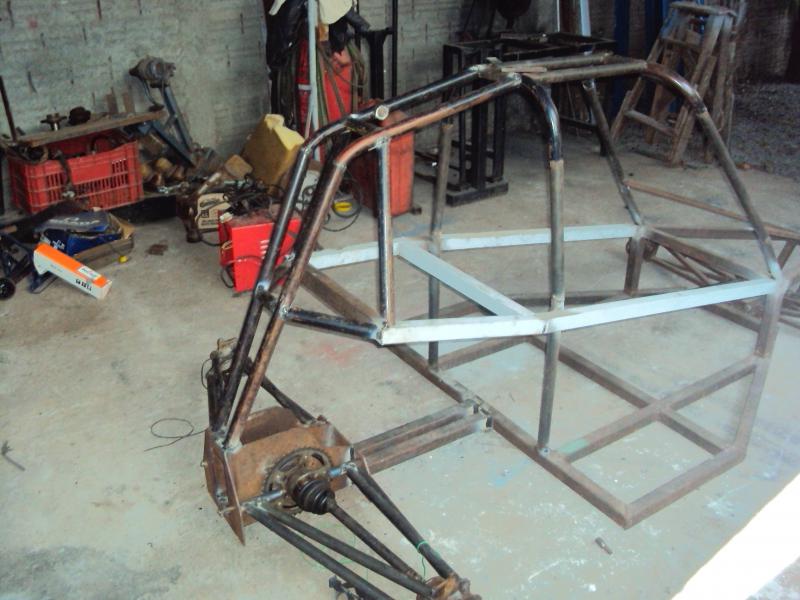

Fala pessoal, esse fim de semana eu terminei de soldar a parte de trás da gaiola e coloquei as balanças +/- no lugar, aconteceu um problema, o angulo de cambagem das rodas de trás ficaram mais abertos em relação as da frente, ou seja a dianteira vai ficar um pouco mais alta que a traseira, se ficar muito eu jogo umas rodas aro 10 na frente e boa.
Anexo 356954
Anexo 356951
Abs.
ou se vc quizer vc pode derrepente cortar alguns cms das molas dianteira mas isso afetaria angulo do camber,e talvez a suspençao ficaria mais dura...
Mas o problema não é esse Alex, nem fixei o amortecedor ainda, o x está nas balanças, eu fiz a de trás com angulo menor do que a da frente, mas eu tava vendo hoje e não vai ficar muita coisa não.
Abs.
outra depois com o peso do piloto elas se alinharao talvez ...
e se vc mudar a posição que fixa as balanças traseiras no kart mais a cima ou mais abaixo vc terá mudança na cambagem, talvez melhore
