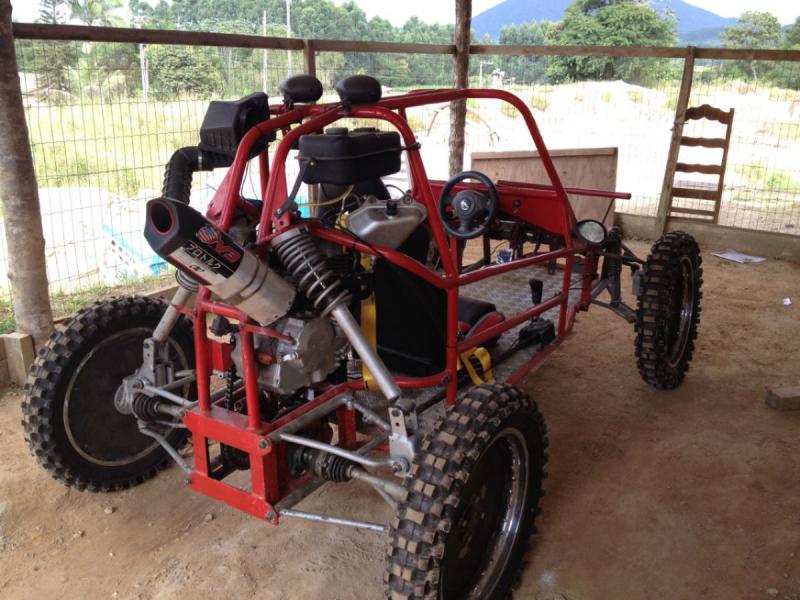

Boa NOite Gbombana eu arrumei umas rodas de f1000 pra colocar no meu buggy baracuda ser q nao fika muito pesado para um motor 250cc??? mada seu msn ai
f1000 eh muito grande usa aro 13 do uno que eh a mais leve que existe
usar 13 atras e na dianteira usar qual roda
me add ai pra gnt trocar umas ideias joao.eduardocastro@hotmail.com
Eu vou usar a 13 na dianteira também com pneu fino, mas vi não sei onde uma idéia bacana e simples, pegar um aro traseiro da biz (14") e o centro de uma roda aro 14 de ferro (do passat ou outra), depois só soldar o centro no aro, fica uma roda reforçada com o pneu fino, para ajudar a virar melhor e leve.
Fica mais ou menos assim, mas menor e com o centro de roda.
Anexo 351160
Abs.
cara pneu de f1000 eu acho muito pesado /// e de carro normal 11 ou 12 fica pesado no notor 125????
