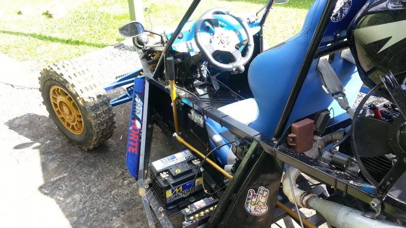

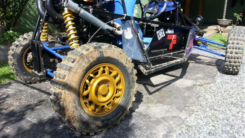

Galera, infelizmente acho que essa foi a ultima trilha do kartcross com esse motor, levamos para verificar o ocorrido ontem "sexta 25/10, e parece que foi algo grave, como o mecanico falou, da pra fazer, mas se nao tiver danificado a parte de baixo e a caixa de cambio, mesmo assim vai uns 4 mil pra fazer ele. Faz parte mas essa foi desanimadora. Agora é esperar para ver segunda-feira e decidir, se vamos fazer ou pegar outro motor infelizmente !!!!
Anexo 436540Anexo 436541Anexo 436542Anexo 436543
