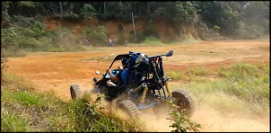

    Pois é, mas vcs tem q ver que um kart cross nao pode ter muito curso a suspensao, pq em altas velocidades em curvas ele nao pode pender, a susp. tem q ter pouco curso e ser rigida. No meu caso usamos 4 da tornado, nos primeitos testes, deixamos na ultima regulagem, bem molenga e macia, mas nao ficou firme de andar em curvas, com isso tivemos que retrabalhar elas para dar menos "flexibilidade" digamos assim, é experiencia propria, isso q a pro-link ja é dura. FICA A DICA.
  • #896
    Segue uma foto depois da nova regulagem na suspensao agora mais firme, mesmo com essa mudança ela pende muito em curvas quase ainda, sendo que antes ja era muito mais.
    Da para perceber na balança esquerda em relaçao a direita, uma no limite maximo e outra no maximo aberta.

    Esse processo de escolha não muito simples, as vezes a mola ou a capacidade de amortecimento do amortecedor não casam com a suspensão. Este foi o grande motivo porque usei as bengalas de moto...depois de escolher a mola eu parti para o amortecedor, este eu posso alterar internamente e deixar ele mais duro.
    No início, numa subida forte eu não podia acelerar porque a roda patinava e para resolver foi só endurecer o amortecedor.

    É bem por ai Flavio, muitos nao pensam correto, um kartcross é feito para altas velocidades e geralmente para pistas, fora alguns casos, mas como todo veiculo de alta velocidade tem que casar o amortecimento do amortecedor como vc bem falou, tem q ser com um curso da suspensao que agrade a pilotagem e te de principalmente segurança em uma curva. E não como muitos ja pensam de cara que tem q ser um com o maior curso possivel !
    Caso que cada kart, gaiola ou algo do genero, tem seu peso, seu tamanho, com isso varia muito.
