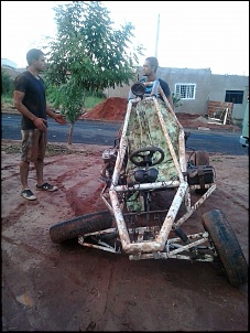

    Depois de "testes e mais testes"(começou a andar não parávamos de testar ), uma bela de uma pancada em uma arvore, HUEHUEHUE
    Agora com o acabamento e a frente completamente reforçada.
    -1939477_677662228957357_1161021470_o.jpg-1979319_677662448957335_818047242_o.jpg...
    Ainda hoje posto mais fotos de como ficou o brinquedinho, lembrando que o custo vai ficar perto de 1300 dilmas reais.

    Olá Daniallbscuenca,poderi me dizer qual ponta de eixo vc usou na dianteira do seu kart?

    Então, ai foi a manga de eixo inteira do chevette, ta com o disco porque estava difícil de tirar .
    A traseira que apanhamos um pouco, suporte pra relação foi meio na gambiarra e pressa de ver andar, agora refazer pra aguentar o tranco. Brinquedo ficando bom...

    A furação para as rodas do Chevete é igual a do fiat? Se as pontas do chevete suportam disco, da para colocar freio na dianteira tb.

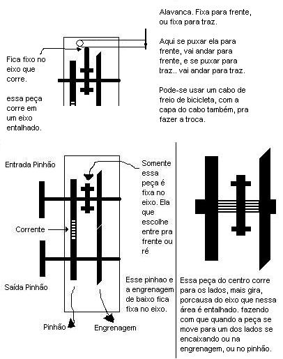

    Armin, voce tem o diagrama para construção desta relação para ré?
  • #1053
    Usuário Avatar de armin
    31/08/2012
    Domingos Martins/ES
    Citação Postado originalmente por Cristiano_Ribeiro Ver Post
    Cristiano,tenho somente um desenho postado pelo amigo vini jost.-re-em-kart-cross.jpg
    Ele tem mais dicas e especificações da montagem deste sistema de inversão?
    Eu mesmo! hehe
    É sim, igual, só da um pouco de medo de colocar o freio na frente e a estrutura não aguentar...
