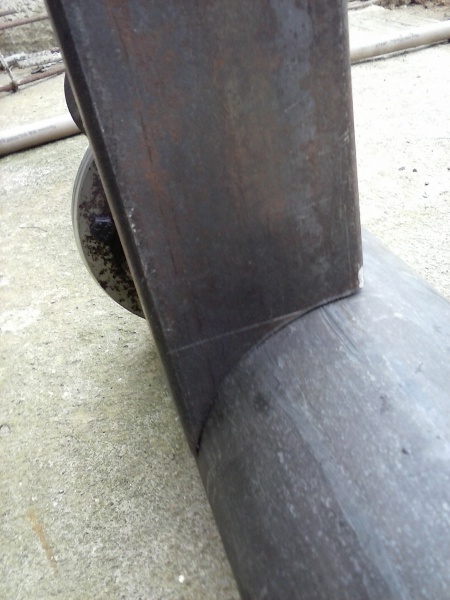

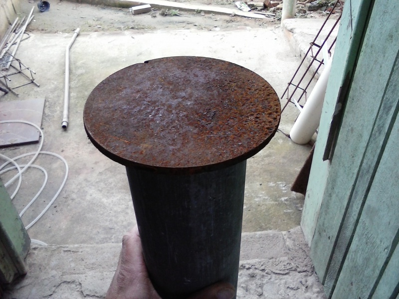

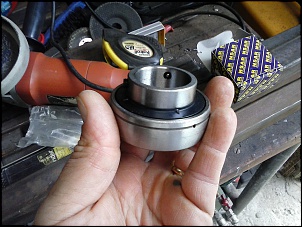

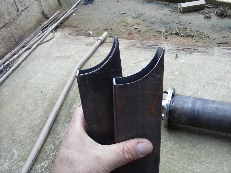

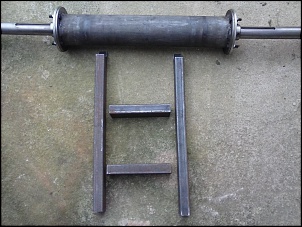

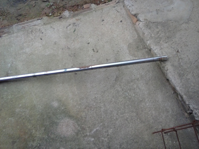

    Após muito tempo estudando e levantando informações, comecei a construir o meu kartcross também. O mais difícil foi decifrar o desenho para determinar o tipo de mancal, já que no projeto não fala o tipo usado.
    -cam00335.jpg-cam00336.jpg-cam00337.jpg-cam00338.jpg-cam00339.jpg-cam00340.jpg-cam00343.jpg-cam00344.jpg-cam00345.jpg-cam00346.jpg-cam00347.jpg-cam00348.jpg
    Amigo, crie um tópico para o seu Kart cross...pelo jeito vai ficar bom. Hehehhehe

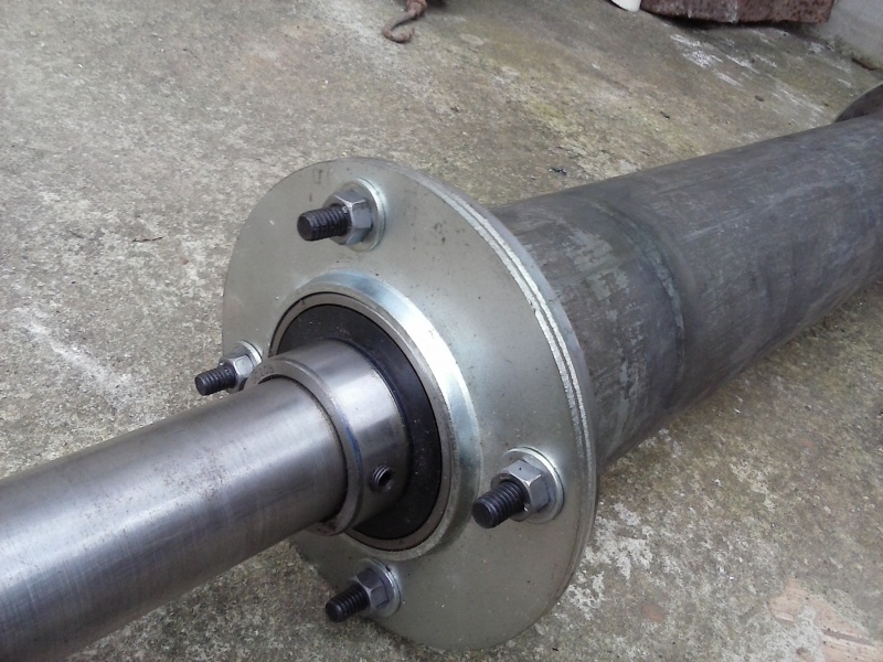

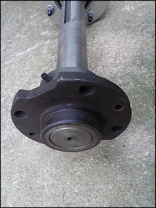

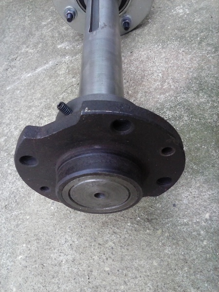

    qual é o cubo q vc uso ai no eixo trazeiro
  • #1148
    10/03/2004
    Faxinal do Soturno/RS
    2,925
    Agradecimentos: 42
    Citação Postado originalmente por oadilson Ver Post
    Oadilson, talvez vc tenha encaminhado a pergunta para a pessoa errada mas...nos meus eu usei cubos de Gol e Passat.
    Se for este da foto...pela cara dele é Fiat. Hehehehe

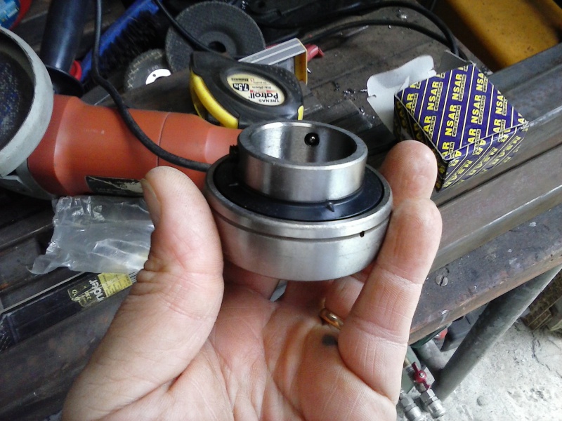

    [QUOTE=Cristiano_Ribeiro;2177376]Após muito tempo estudando e levantando informações, comecei a construir o meu kartcross também. O mais difícil foi decifrar o desenho para determinar o tipo de mancal, já que no projeto não fala o tipo usado.
    como se chama este tipo de mancal?
    onde vc comprou?
    seu eixo e de quantos mm?
    e o rolamento onde comprou?
    desculpe tantas perguntas

    [QUOTE=raphael alves toledo;2178624]
    Citação Postado originalmente por Cristiano_Ribeiro Ver Post
    onde vc comprou?
    Rafael, isso aí é um rolamento autocompensador de esferas, o mancal é um do tipo caixa, tem quadrado, tem triangular e esse redondo aí.
    Em casas de rolamentos vc encontra os dois.
    Eixo é bom de 40 mm.
