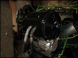

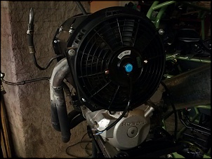

    Opaa e ai pessoal, dei uma sumida ai, mais tem bastante novidade para postar aqui, a caixa de transmissão ta pronta, tem algumas outras peças interessantes que vou tirar fotos e já vou postar amanhã pro pessoal, ha ta ai o motorzinho, so falta desmontar... preciso de umas idéias para melhorar a refrigeração!!! abração a todos!!!

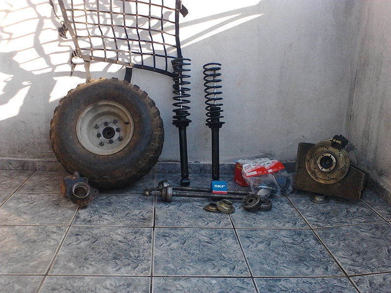

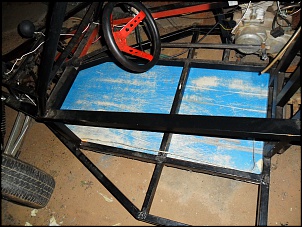

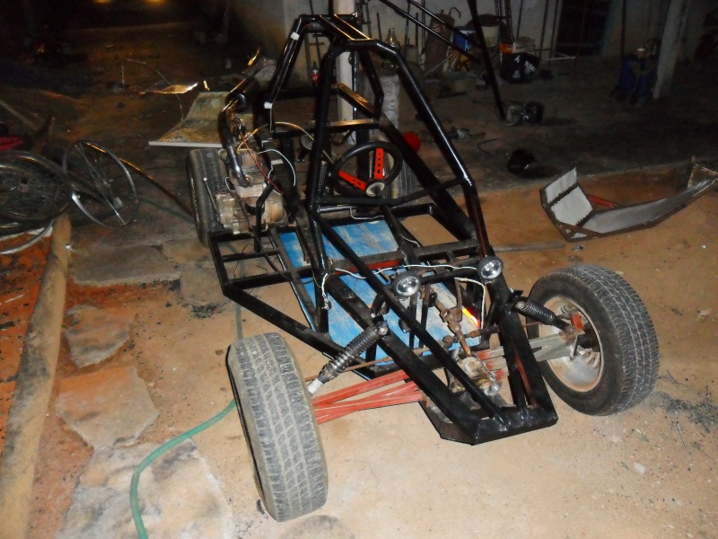

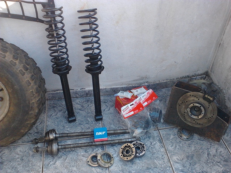

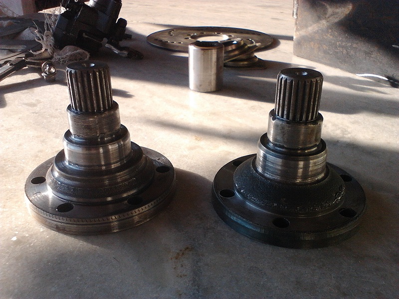

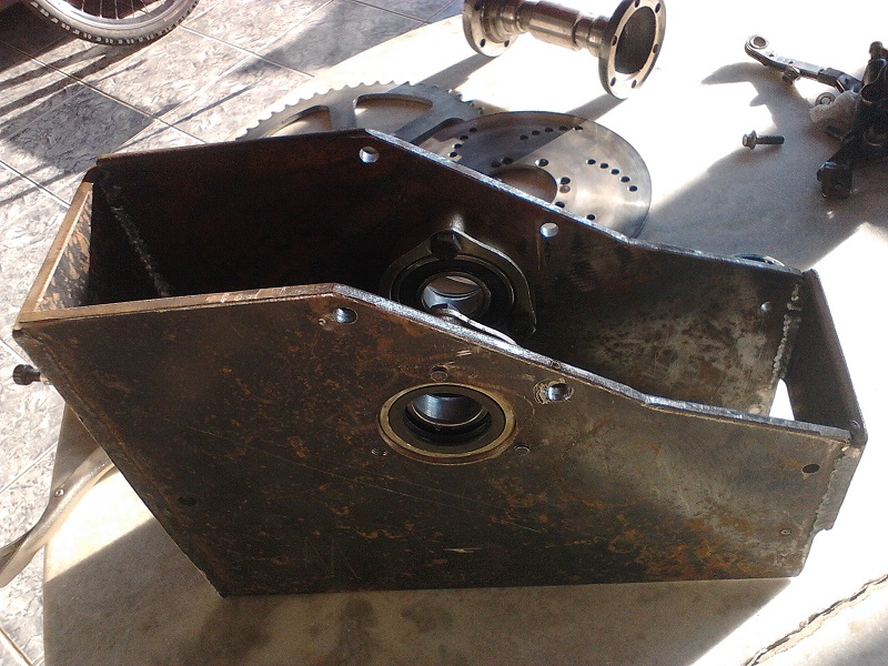

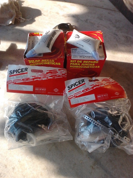

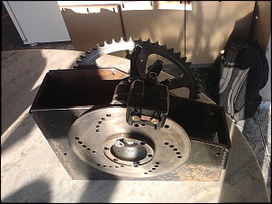

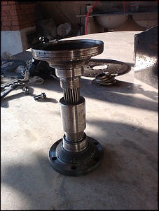

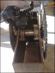

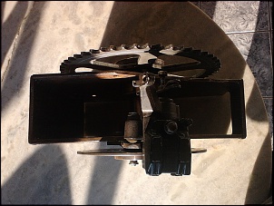

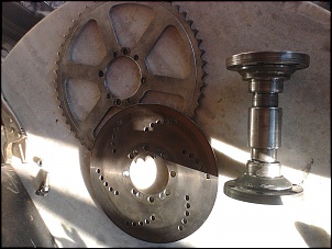

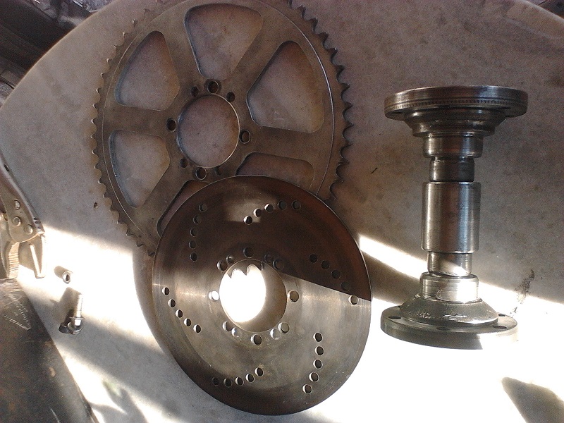

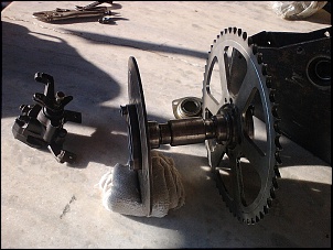

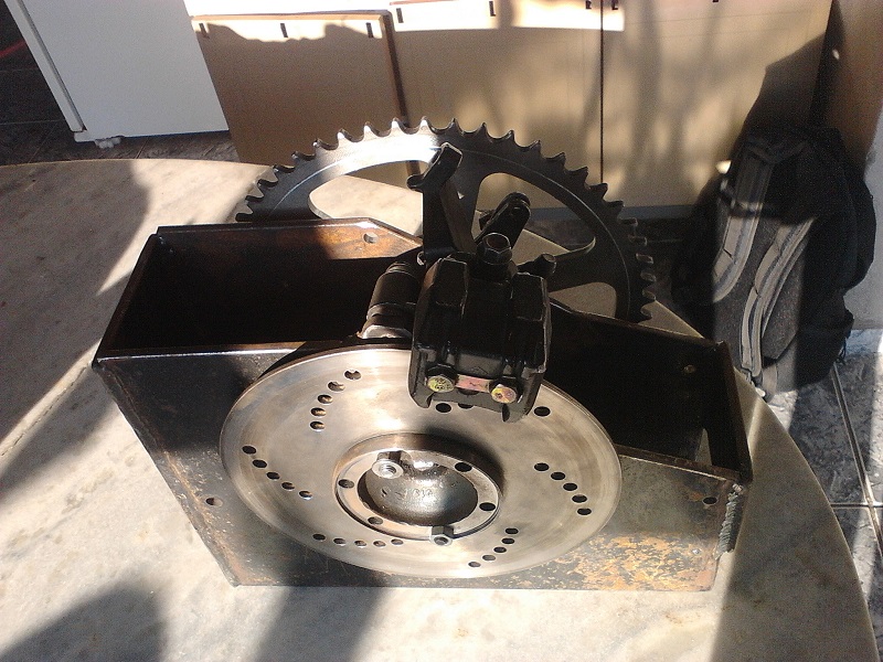

    Bom Dia pessoal!!! ai sim em Raphael, ta ficando muito bom!!! vamos ter q combina um role quando terminarmos!!!! olha como eu havia prometido seguem as fotos de algumas partes e o esquema da caixa de transmissão que montei, ainda esta grosseira ainda vou ajeita-la e dar uns acabamentos...
    -img_20140719_080052.jpg-img_20140719_080100.jpg-img_20140719_080139.jpg-img_20140719_080148.jpg-img_20140719_081117.jpg-img_20140719_081138.jpg-img_20140719_081151.jpg-img_20140719_081209.jpg-img_20140719_081241.jpg-img_20140719_081338.jpg-img_20140719_081356.jpg-img_20140719_081903.jpg-img_20140719_082341.jpg-img_20140719_082449.jpg-img_20140719_083244.jpg-img_20140719_083300.jpg
    Valeu pessoal.... qualquer coisa comentem ai... Abraços....

    Ta ficando muito bom essa caixa de transmissao. De que e esse sistema de freio?
    Qualquer dia marcamos ai pra dar um role de kart.
    Opa, entao rafael essa pinça se nao me engano é de quadriciclo idraulica com freio de estacionamento muito bacana, mais ja vi o pessoal adaptar esse sistema em pinça normal de moto, feito em torno, so nao sei explicar como, mas se quiser mais fotos detalhadas dela me avisa! Abraços!

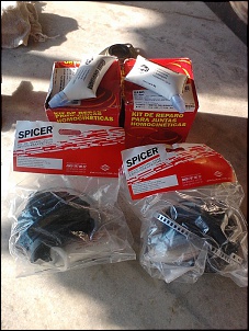

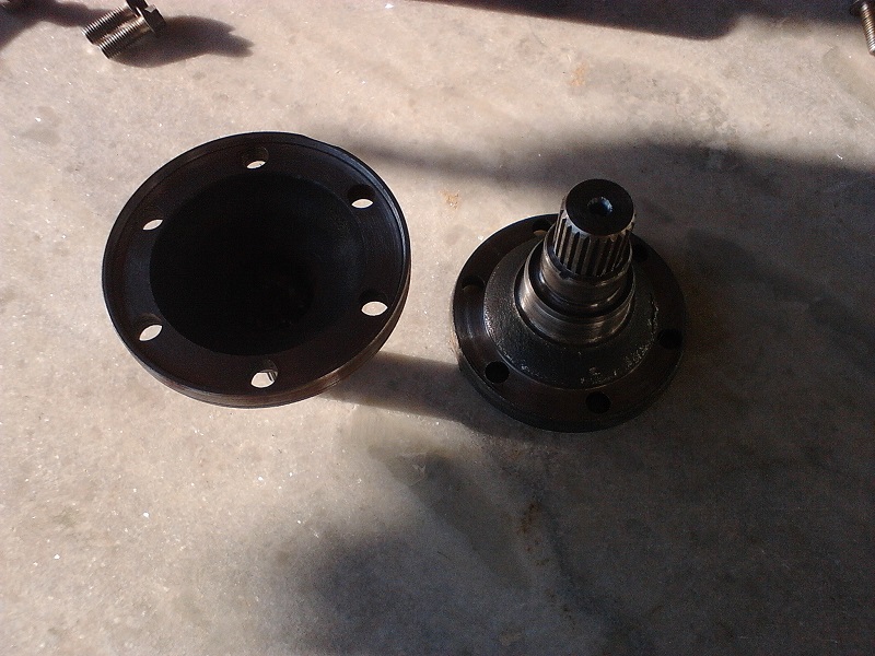

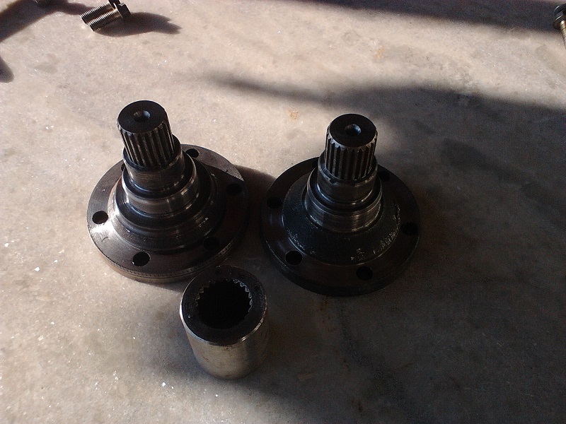

    onde vc arranjou essa uniao para as ponteiras?

    Citação Postado originalmente por KartR1Cross Ver Post
    Entao essa uniao foi o seguinte; utilizei duas homocineticas vw, duas tulipas do gol e um cubo de roda, cortamos a ponteira original da tulipa e usinamos no torno um furo no meio, cortamos as estrias das homocineticas e fizemos um encaixe para colocar no firo que fizemos na tulipa, demos um calor xom maçarico na tulipa para a estria entrar na pressão depois soldamos por dentro para evitar q vire em falso e por final usamos parte do cubo que citei para utilizar como uma luva, transferindo a rotação em ambos lados. Se nao entendeu avisa q tento explicar melhor, Abraço!
