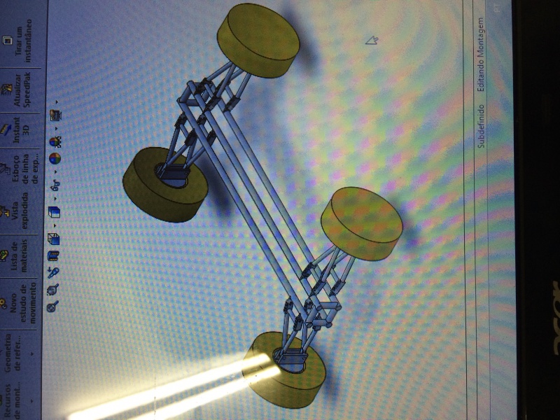

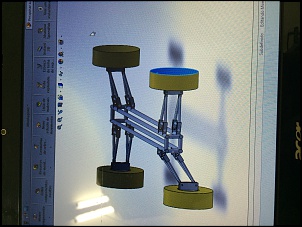

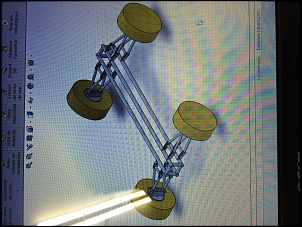

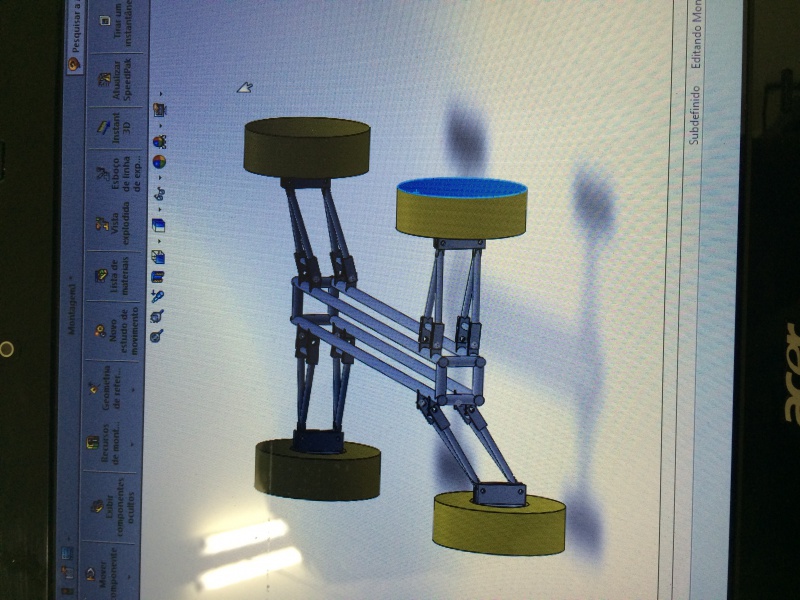

    Flavio, ja tinha acompanhado este tópico, mas pretendo fazer um chassis um pouco diferente... Fiz um esboço no solid pra entenderes melhor a ideia.. Vou fazer o chassis apenas para que caiba o diferencial e na altura que dara o montante com os pivos, ja que a homocinetica e a canela do omega possuem perto dos 50cm, mais a flange vai ficar uma largura boa... Comprei tubos sem costura de 2 polegadas com parede 3,9 mm, mas a parte de soldar o chassis e fabricar as balanças nao me garanto de fazer, e por aqui nao conheço ninguem que tenha conhecimento e que eu possa mandar fazer! Abraços! -image.jpg -image.jpg

    Fazer as balanças ( bandejas ) é fácil, tem que montar um gabarito e depois é só soldar.
    Um tempo atrás eu fiz uma suspensão parecida como vc quer fazer ( fiz no Solid ), dá uma olhada neste vídeo.

    É este sistema mesmo, mas a parte da homocinetica onde "dobra" precisa ficar vertical com o local onde a balança trabalha para nao dar um efeito "alavanca" e quebrar a canela, ou estou pensando errado? Em alguma gaiola sua usou montante de corcel? Se sim, usou pivos de que? Abraços (desculpa o abuso e obrigado pela ajuda! Haha)

    Esta gaiola do meu avatar usa montante do Corcel e os pivôs do Corcel também.
    Esta outra parte que vc fala em "alavanca" que pode quebrar a canela, vc se refere ao semi eixo?
    Quando vc colocar homocinética no montante do Corcel ela vai ficar alinhada com os pivôs...BLZ, é o certo.
    Na parte interna tem a homocinética da caixa que é deslizante, ela compensa o desalinhamento e o trabalho da suspensão, a homocinética da caixa desliza 30 mm e a suspensão movimenta o semi eixo em torno de 15 a 20 mm então fica dentro do projetado.
    Vc já tem as peças para a construção? montante e tudo mais? diferenciais? que caixa vai usar?
