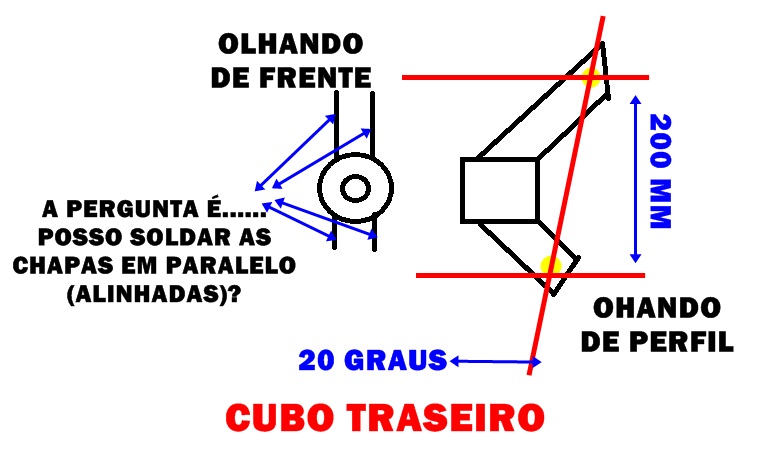

    Ai A. Richard / Flávio Cadore e Grupo preciso de uma luz para montagem do cubo traseiro duplo A, que estou usando do gol 1.8, pois foi dado o ponto de solda + já desmontei tudo pq estou na dúvida kkkkkk, a pergunta está no desenho se posso soldar as 4 partes retas (olhando de frente ou lado do carro) olhando de perfil ou p/ traseira acho que estou certo + aguardo confirmação......já agradecendo a todos abraço! (a duvida é o 1 desenho e não o segundo)

    Pode soldar sim mas depois vai precisar de um reforço entre elas para não entortarem. Mas se der mude os graus, 20° é muito...usa 9°. Com 20° a roda vai se inclinar bastante, o que não é bom.

    Maravilha Flávio Cadore na primeira tentativa tava com 16 graus, irei melhorar esse grau então e fazer um boneco das bandejas para ver
    se vai -/+ a roda, agora sei que posso soldar em paralelo(alinhadas) tambem depois de alinhadas e com o grau certo colocarei reforço nas chapas.... agradecido a atenção da galera , abraço..
