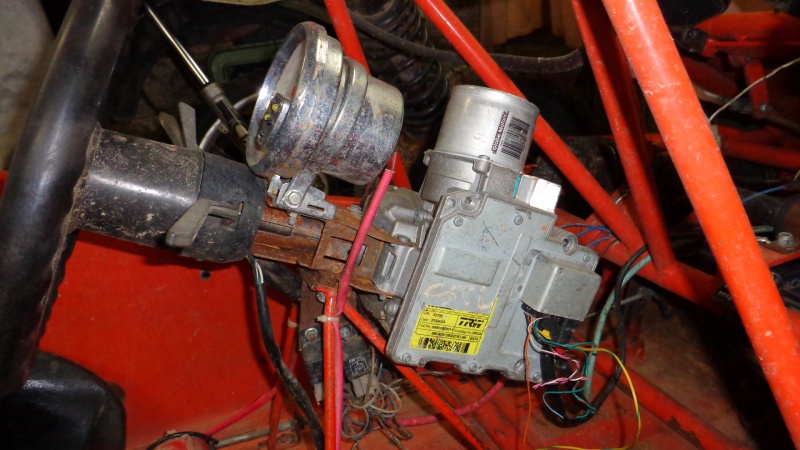

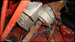

    Em relação a direção vcs vão precisar de uma direção rápida, coisa de uma volta ou 1,5 volta na direção de batente a batente...senão para fazer curva rápida e corrigir a trajetória vai ficar difícil.
    Eu estou pensando em fazer isso até na minha gaiola grande...eu uso a direção elétrica do Fiat Stilo e vou ter que bolar uma caixa para aumentar a rotação da coluna de direção.

    Foto da direção elétrica do Stilo...ela vai só na coluna de direção.
