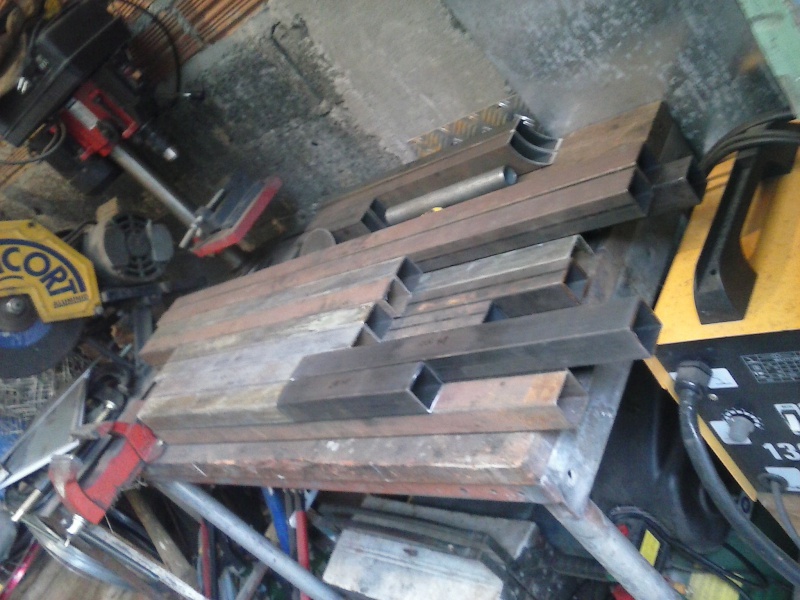

    Demorei um pouco, mas tô de volta. Após a compra da ferragem e cortar na medida, falta riscar os ângulos para solda-los depois.-cam00120.jpg-cam00119.jpg

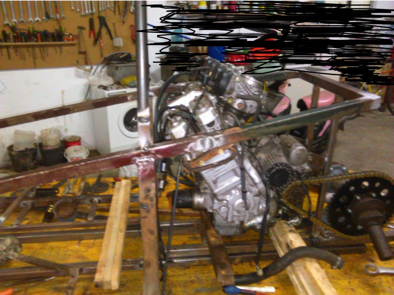

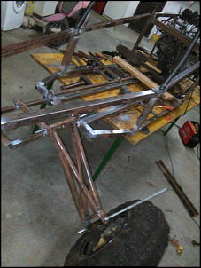

    Pessoal vou deixa aqui umas fotos pra atualizar.
    -img_20141118_222530.jpg-img_20141118_222611.jpg-img_20141116_214729.jpg-img_20141118_222543.jpg

    Citação Postado originalmente por kartr1cross Ver Post
    pessoal vou deixa aqui umas fotos pra atualizar.
    parabéns pelo projeto....pode dizer como fez o eixo traseiro .abraço!

    JUNIOR FERRAREZE O eixo é só um tubo com 2 rolamento nos extremos 1 veio e 2 bolachas pra conectar as transmissoes

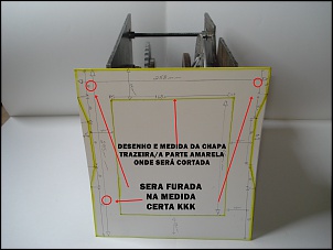

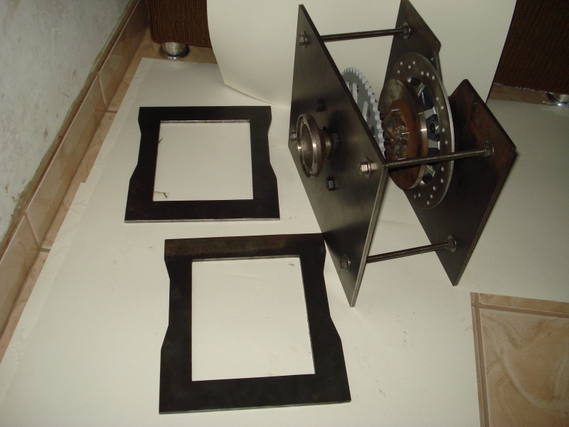

    OK KartR1Cross FICOU BLZ O SEU PROJETO..QUANTO A CAIXA DE DIREÇÃO, NÃO CHEGUEI LÁ POIS ESTOU NA CAIXA TRASEIRA, A GALERA DO FORUM VAI ORIENTAR NA INSTALAÇÃO, POIS TBM PRECISO SABER DAS DICAS... ABRAÇO!
