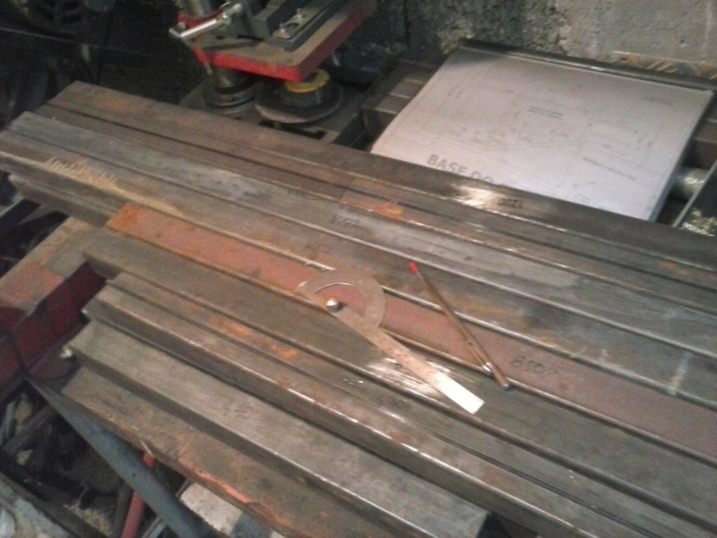

Demorei um pouco, mas tô de volta. Após a compra da ferragem e cortar na medida, falta riscar os ângulos para solda-los depois.Anexo 483982Anexo 483983

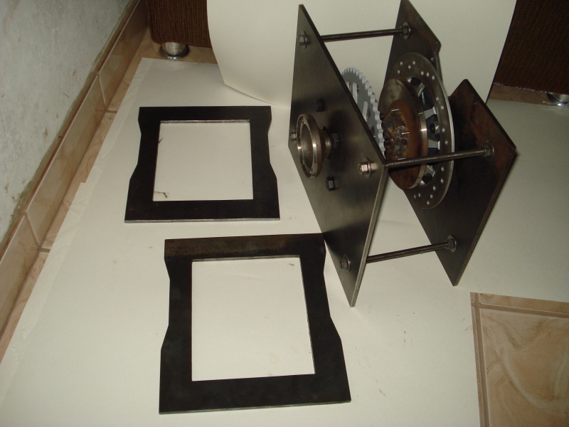

Pessoal vou deixa aqui umas fotos pra atualizar.
Anexo 484342Anexo 484344Anexo 484345Anexo 484343
JUNIOR FERRAREZE O eixo é só um tubo com 2 rolamento nos extremos 1 veio e 2 bolachas pra conectar as transmissoes
