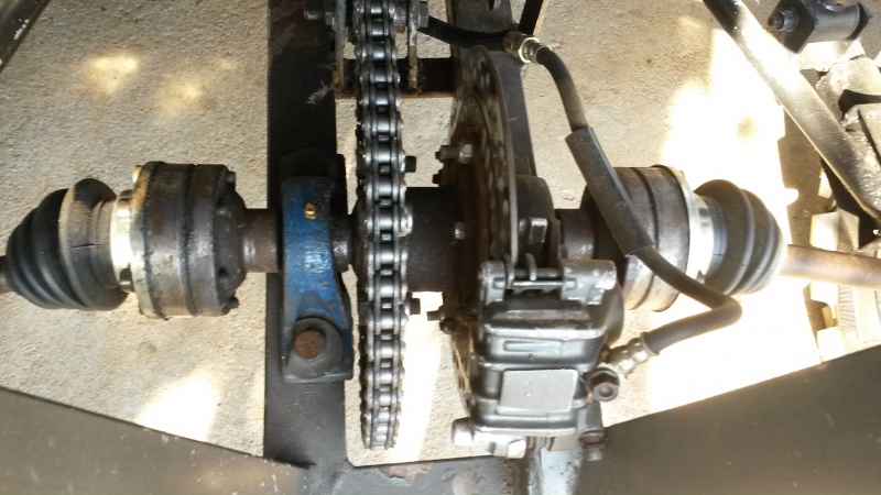

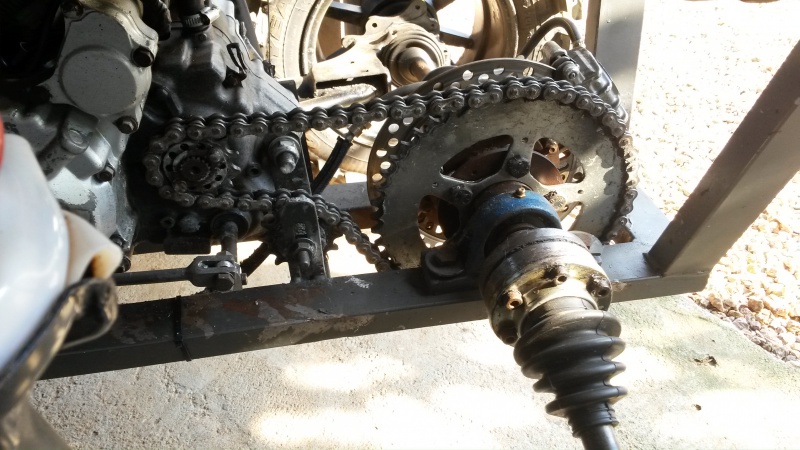

Flávio vc poderia me detalhar essa transmissão ???Anexo 493492Anexo 493493Anexo 493494
Vocês poderiam me dar uma noção do porque na maior parte dos karts a corrente não fica "apertada" e tem um jogo entre ela e o pinhao do motor? estava pensando em deixar a minha bem "justa" e não com essa folga da foto de baixo a esquerda.. o que acham? vai quebrar? precisa dessa folga pra trabalhar corretamente? obrigado!
Se o eixo traseiro for independente ( igual ao da foto acima )vc pode deixar sem folga na corrente, não totalmente esticada, a corrente até dura mais se ela ficar fixa.
Se o eixo for inteiro tem que deixar uma folga para a corrente esticar corretamente, precisa do esticador com mola.
Mas deixando fixa vc terá que fazer um esquema para poder esticar a corrente quando necessário.
Ok Flávio Cadore

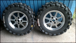

Anexo 496531 alguém sabe aonde posso comprar pneus como esses?
