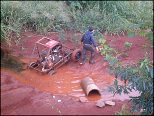

    olha, eu acho o meu kart forte, pq ele pesa uns 300 kg, usa rodas aro 13 e ainda sai patinando no seco kkkkkkkk isso que é 125. eu tenho algumas fotos, vo posta-las aqui, mas é feinho em kkkkkkk.eu nao faria isso nas rodas, eu acredito que ficaria pior, mas ai vc quem sabe néh
    Anexo 419230Anexo 419231Anexo 419232Anexo 419234

    Até que emfim as fotos kkkk, com esses pneus lisos vai ficar atolado msm uhasuahsuahs

    pior que é mesmo, só que falta tempo $$$$$$$$$$$$$ para colocar pneus com cravos kkkkkkk

    Alex seu kart ficou chow mas oque nao asentou ben pra ele e esses pneus lisos ai, desse jeito vc vai deslisar ate en grama, em vcs andan en 2, 1 vai dirigindo e o outro? vai corendo ou ele munta ai encima do banco na capota?kkkkkkk ( desculpa a pergunta, mas e pq meu colega tinha um MINI buggy ai um belo dia ele resouveu dar uma volta ai nun canto de rosa e me chamou, so ke ele nao chamou so eu chamou mais 4 pra ir , 6 pesoas nun carinho foi 2 nos bancos 1 de cada lado pindurado nos estrivos + 2 atras de bicicleta segurando no buggy, aquele dia foi doidera kkkkkkkkk ) mas pro seu cart pq vc nao ve en un ferro velho ai da sua cidade 2 aros 13 velhos ja ben enferujados, vc deve comprar eles por KG vai ser barato e solda cantoneiras nele, vai ficar muito bom e acho que nesse atoleiro ou nascente ai vc deve pasar sen presisar sair do kart, mas tmb o seu kart e trasao direta nas 2 traseiras? por ele ser curto ele deslisa muito 1 roda traseira so??
