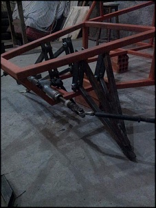

    A gente ta fazendo com a cx do chevette.. sabes me dizer aonde ou qual a medida que tenho de cortar?

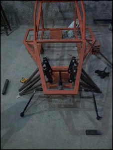

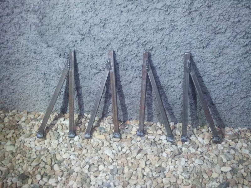

    Segue uma foto do que conseguimos fazer hoje. As balanças dianteiras
    conseguimos fazer hoje as balanças dianteiras. Amanha posto as fotos!
    ta pronta as balanças dianteiras!

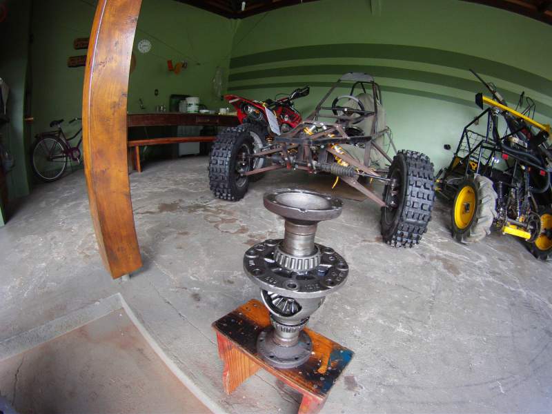

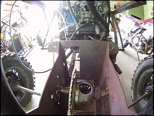

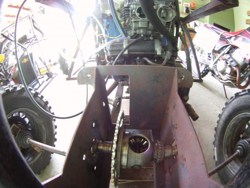

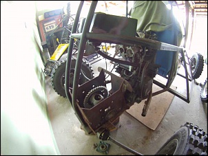

    Então Giovanni, assim como tinhamos falado segue o eixo traseiro, ainda faltando 2 mancais de 40mm, pois os que tinhamos comprado eram de 35mm. Como tambem iremos travar a cx satelite, para ficar tração 100% blocada.
    Kart Cross-gopr0802.jpgKart Cross-gopr0806.jpgKart Cross-gopr0810.jpgKart Cross-gopr0811.jpg
    vai ficar muito bom, e acredito que além de mais barato vai ficar ainda mais resistente do que tornear um eixo!

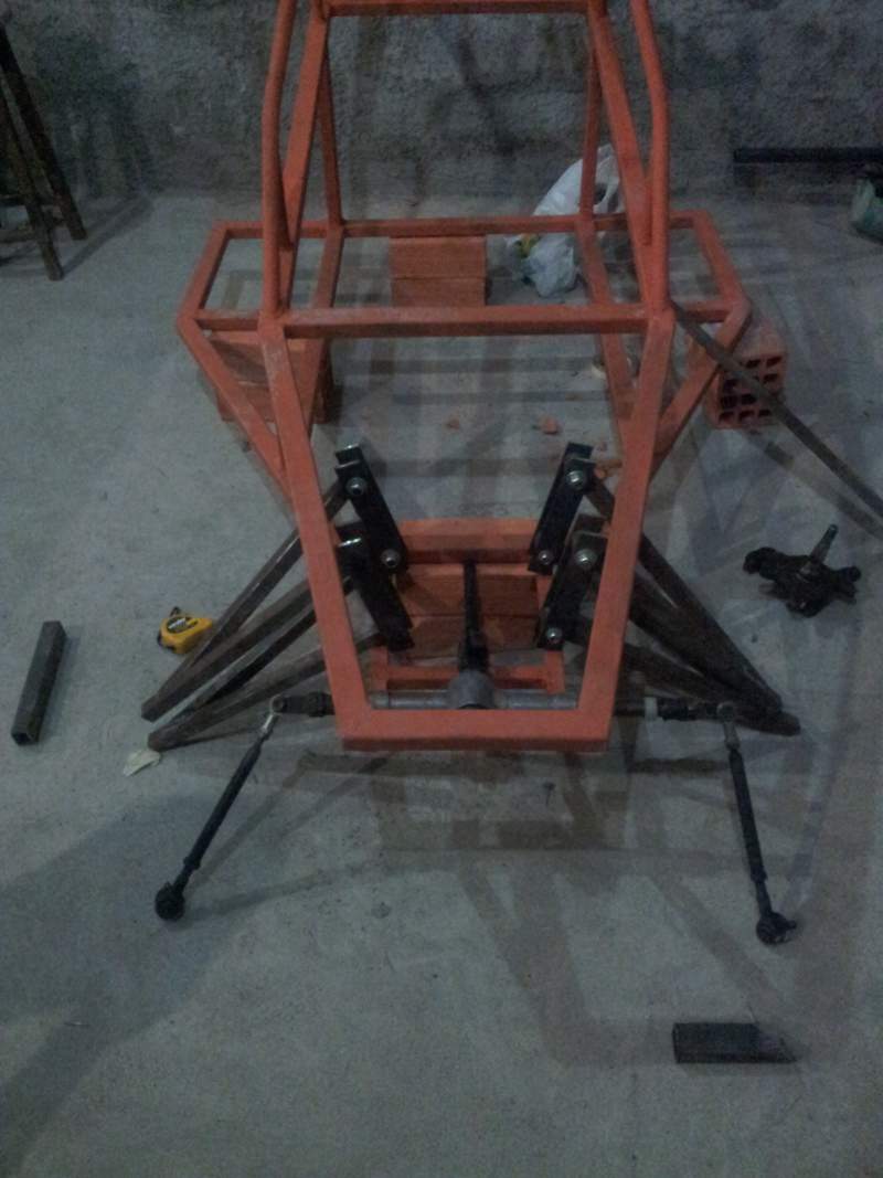

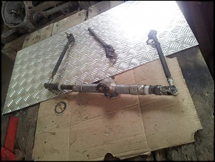

    Fotos da nova caixa de direção ( agora bem mais fácil) com o eixo saindo bem no meio do kart, e o suporte das balanças que ainda não está soldado...

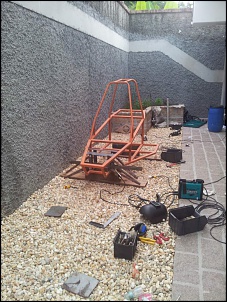

    Depois de um assalto do dia 30/31 retiramos as coisas do nosso galpão e estamos procurando outro lugar :///
    do kart levaram apenas 2 homocinéticas que eu tinha mandado revisar semana passada

    Retornando as atividades....
