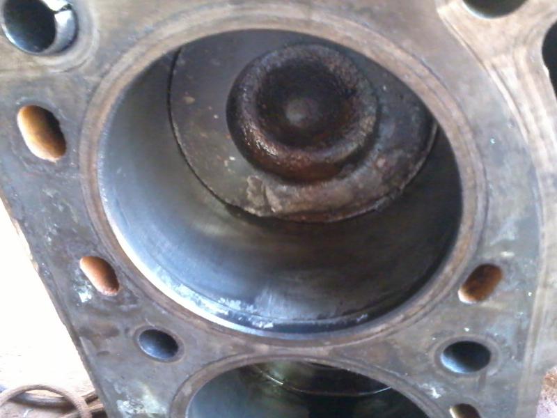

    dudu83
    minha turbina tava passando muito oleo mas como tava muito sem tempo fui deixando mas tava muito atento sempre conferindo...
    tava vindo mais ou menos 1.30 da tarde e fui passar uma hilux depois que passei tava a uns 160 km/h e o ponteiro da temperatura subiu, diminui pra 110 km /h e voltou ao normal uns 20 km depois numa subida derrepente a temperatura comecou a subir a ranger morreu encostei numa sombra... tava borbulhando muito a agua e o nivel do oleo tava praticamente no 0, meu pai foi me buscar trouxe rebocado pra oficina, isso depois de umas 3 horas colocamos 2 litros de agua e uns 8 litros de oleo.. funcionou mas ta uma fumaceira e falhando abaixo de 2000 rpm sem falar em alguns barulhos... amanha vamo ver a a bagaceira
    160.559 k m rodados

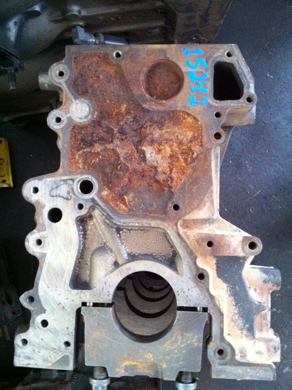

    Postado originalmente por Elmer_Jeep Ver Post
    Chegou um NGD completo aqui pra recondicionar, tirei uma foto da frente do bloco nessa parte que acumula agua e acaba enferrujando o selo de vedação.
    http://www.4x4brasil.com.br/forum/at...3&d=1307108088
    Alguém sabe ao certo o ano e modelo que foi corrigido esse problema, vejo falar que o 2007 foi corrigido, será que no ano modelo 06/07 foi também?
  • 01/08/2011, 13:31
    Imperador!
    Tudo leva a crer que o MODELO 2007 esteja sem problemas, incluindo o 06/07. Mas só dá pra saber abrindo o motor. E mais, podem umas 06/07 saído com o problema corrigido e outras não...
  • 01/08/2011, 16:58
    Marcelo-GYN
    Obrigado Imperador! e nos troller 2006/07 será que corrigiram??

    1 Anexo(s)
    Anexo 306853
    Postado originalmente por dudu83 Ver Post
    160.559 k m rodados
    depois de mais de uma semana pra conseguir arancar os bicos e desmontar o motor achamos o problema um pistão soltou um pedaço e isso acabou danificando a camisa, to achando que o bico injetou muito diesel e acabou estragando esse pistao.... do resto o motor ta bom cabeçote e vira tudo ok so tenho que mandar verificar os bicos e ver como vai ficar a usinagem desse bloco...
