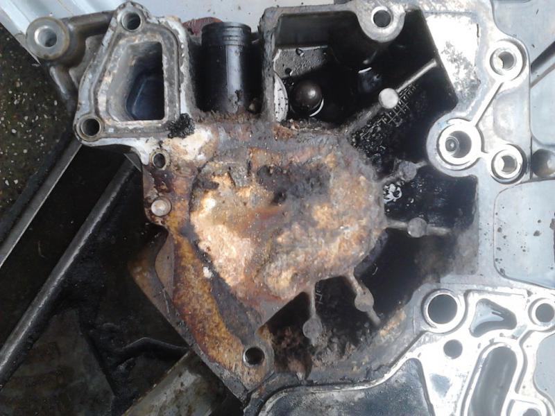

    Adrianotbl
    Postado originalmente por CARLOS-BSB Ver Post
    Pois é. É um problema recorrente, ou seja, erro de projeto digno de RECALL. Achei que tivessem feito reengenharia no projeto a partir dos 2008. Mas duvido muito que a FORD ou a MWM International vão fazê-lo (recall). Não tenho esperança disso; mas de qualquer forma, se o fizerem um dia, eu tenho a nota fiscal de mão de obra e da peça trocada.
    Adrianotbl, vai tirando fotos do 'durante' também pra documentar. Vai servir pra futuros proprietários que venham a ter esse proplema um dia.
    Carlos tirar fotos do "durante" pra mim não deu, pois moro no interior e o carro ficou em Salvador fazendo o seviço, mas as notas fiscais e caixa de distribuição com defeito, vou guardar. Pretendo entrar em contato com a MWM por email, telefone, etc, dependendo da resposta deles, entro com uma ação no juizado especial e vejo no que vai dar.
    O prejuizo total foi de R$ 2922,00.
    Valeu e abraço

    Adrianotbl
    3 Anexo(s)
    Fotos da caixa de distribuição
    Segue as fotos da caixa de distribuição com vazamento.

    Douglas Souza
    Postado originalmente por Adrianotbl Ver Post
    Anexo 353303Anexo 353304Anexo 353305
    precisou tirar o motor fora, ou só o carter?
  • 15/06/2012, 17:54
    Adrianotbl
    Postado originalmente por Douglas Souza Ver Post
    Só o carter mesmo.
