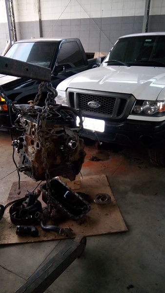

    Bom dia pessoal, adquiri uma ranger 2006/07 tem uns sete meses e de quebra furou a carcaça de distribuição, fazia barulho na corrente de comando as guias tem marcas e os tensores parecem que estão travando, vou aproveitar e trocar os selos do bloco e do cabeçote, e quando montar só usar aditivo com água desmineralizada aproveitar e trocar o reservatório de água do radiador varetar e limpar ele, vamos ver se fica bom.
    Anexo 536408
