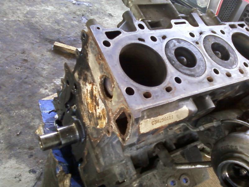

    Eles não falaram nada porque não tem como ver.... esse selo fica entre o bloco e a caixa...para eles ter acesso a esse selo e necessário desmontar a frente todinha e tenho plena,plena,plena,plena certeza que eles não fizeram isso.... No meu caso o antigo dono não cuidava... o pato sobrou p mim.... vou postar umas fotos de como meu motor estava por causa do selo...:
    Anexo 358411 Esta é a vista da frente do bloco...
    Anexo 358412 Como pode observar a caixa de distribuição se acopla tampando esse selo...
    Anexo 358413 Essa e a parte traseira da caixa de distribuição... a água corroeu todinha ela....
    O meu motor esta com 120 mil... O seu ainda é novo, mas geralmente quem tem um troller é para pratica de aventuras..
    Força ao extremo do motor... Não estou dizendo que sua viatura esta com esse problema, mas seria bom começar a observar o nivel de agua... se ele esta abaixando com frequencia de uma semana ou menos mesmo estando com aditivo no reservatorio seria interessante começar a ver se não tem vazamentos... comece pela tampa do reservatorio, mangueiras.... se estiver tudo ok possivelmente sera um desses selos... quando o motor esta frio praticamente não á vazamentos,pois nao a pressão... quando se liga o motor gera pressão, se o selo possui uma pequena fissura ele começa a vazar... Por mais que sua viatura esteja pouco rodada, mais a muitos casos desse problema...Outra coisa, não caia nesse papo de certos mecanicos que aconselham a tirar a valvula termostatica para o motor trabalhar frio... A valvula termostatica serve para abrir o sistema de resfriamento quando necessario, assim mantendo a temperatura ideal para o motor trabalhar... retirando essa valvula vc esta contribuindo para o destemperamento do cabeçote, podendo o mesmo com o tempo vim a furar... isso mesmo, furar... !!!!... Se vc utilizar de aditivos para agua nao a com que se preocupar com essa valvula... ela impede que se crie borras e a façam travar... se utilizasse somente agua ai correria o risco... espero ter ajudado... abrcs

    Ajudo muito, agora sei com que me preocupar. Se eu nao me engano em algum lugar eu li que que alguns modelos mais novos tem um dreno. Esse dreno e para evitar que aconteca o que aconteceu nas fotos, mas nao impede do selo fissurar, é isso né? Pelo menos pouparia a a tampa de distribuicao, ou estou enganado? Muuuito obrigado a todos pelas dicas.

    Se eu fosse vc não me preocuparia tanto com a caixa de distribuição..., e sim se o selo romper de vez., pois pode vazar toda a agua enquanto estiver andando e vc nao ver a tempo... o motor aquece de uma vez.... ai a porrada é na boca do estomago...

    O selo foi com 120 mil...Mas ele ja havia rompido antes e o antigo dono so colocou araldite... Quando eu vi juro que não acreditei...:parede:, O animal podia ter trocado...Mas tem babacas para tudo né!!???... Eu acho que rompeu com uns 70 mil aprox. quando estava com o antigo dono.....
    Respondendo a sua outra pergunta, o marcador não mostra não.... vc só sentira a diferença quando seu motor ja estiver com o simbolo de temperatura ligado... ele vai começar a falhar... ai sim fud.....:freaking:.!!!!!... O selo é uma coisa tão insignificante mas quando rompe ferra com tudo... para vc ter a ideia cada selo custa em torno de R$ 4,50 original.... para trocar tive que gastar R$ 1200,00... por que tem que descer o motor... ele parece com uma tampa... ele é igual a foto
    Anexo 358460 Se eu não me engano são 5 selos ao todo... Ele serve para quando a muita pressão no motor ele romper para aliviar ou tb quando precisar lavar o bloco ele é retirado para facilitar a limpeza...

    O chato entao e ter que descer o motor né? É eu acho que vou esperar bater uns 50 mil km para poder fazer isso se até la nao aparecer nada antes. Agora eu vou dar mais atencao na agua com aditivo, pois na revisao eles trocaram mas eu acho que colocaram agua de torneira mesmo e um fluido meio avermelhado (????) antes era meio azul/verde. Vou trocar novamente quando completar 40 mil km (foi trocado com 36 mil km) e colocar agua nao clorada. valeu

    paulosergio, não sei se você leu TODO esse tópico, mas há uma forma de excluir definitivamente que vaze água para entre a caixa de distribuição e o bloco do motor. Se e quando você for descer o motor para fazer a "preventiva" troque o selo e preencha os espaços com silicone de alta temperatura, como eu mostro aquí na página 25 deste mesmo tópico: http://www.4x4brasil.com.br/forum/fo...blemas-25.html
