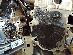

    paulosergio, não sei se você leu TODO esse tópico, mas há uma forma de excluir definitivamente que vaze água para entre a caixa de distribuição e o bloco do motor. Se e quando você for descer o motor para fazer a "preventiva" troque o selo e preencha os espaços com silicone de alta temperatura, como eu mostro aquí na página 25 deste mesmo tópico: http://www.4x4brasil.com.br/forum/fo...blemas-25.html (Ngd/internacional 3.0 Pesquisa De Vida útil E Problemas:)
    Foto para ilustrar:
    Foto para ilustrar:
    Na verdade eu ja tinha visto estas fotos, excelentes por sinal, mas na epoca eu estava focado em outras coisas e nao dei a devida importancia, mas me lembrarei sem duvida quando for mexer com isso. Valeu mesmo

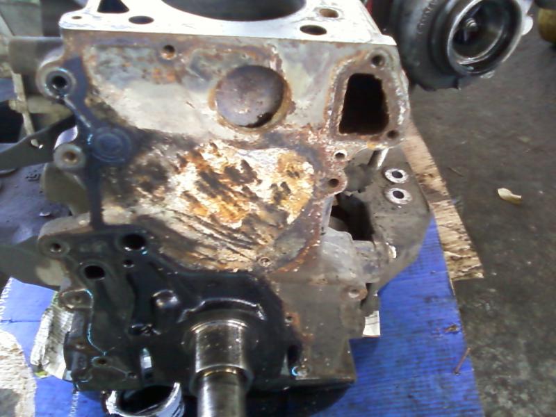

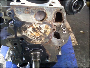

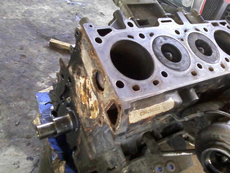

    Mais uma vítima da ferrugem na tampa de distribuição meu troller com 34000 km ano 2010, o desgaste foi tanto que chegou a tirar pedaços do aluminio, um absurdo a MWM não ter corrigido isso, prejuízo até agora jogo de juntas 130,00, óleo + filtro = 150,00, carro parado não da pra calcular, mão de obra ainda não paguei ....

    Pela sua contabilidade acho que você está trocando ainda na garantia... Por fora esse serviço hoje sairia em torno de dois mil reais... Tudo incluído.

    Não vou gastar muito porque minha tampa teve reparo ficou em r$ 200,00 o reparo da tampa mais as juntas, óleo e filtro ainda não estavam na Km pra trocar e tambem entraram no preju, o mecanico ainda nao me cobrou mais acredito que no mínimo uns 600 paus.
    Citação Postado originalmente por JEFFCATUNDA Ver Post
