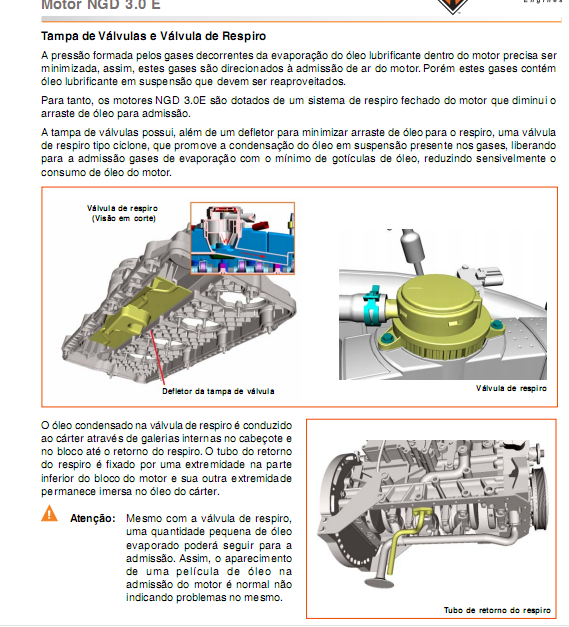

Galera to com um probleminha.... Comecei a perceber que minha viatura ta abaixando óleo do motor... Ela ta com 130k... O nivel de fumaça esta normal... Estou usando oleo TDX 15W 40 nela... Será se eu usar um oleo um pouco mais grosso ele ajuda a parar de baixar oleo, ou vou ter que trocar os aneis???.. A parte de distribuição e nova... somente a parte de baixo e original... A viatura tem um otimo desempenho e funcionamento.. Somente o oleo esta abaixando... algo em torno de 2 litros a cada 4000 km... O motor NGD 3.0 da para trocar os aneis por baixo sem precisar descer o motor??? ..

Será que não é a turbina do teu carro q tá consumindo o óleo? Tem uma válvula também (não estou lembrando o nome...) que se estiver entupida provoca consumo de óleo lubrificante...
Edit: lembrei: tem que olhar a PCV e a válvula anti-chamas (suspiro do motor)!
Anexo 369375
Pois então..esta valvula de respiro não tem nada dentro... ela só e a carcaça... não consegui visualizar direito esse foder... tem como me passar o link para que eu possa visualizar melhor... a turbina esta um pouco melada nas laterais... POde ser tb... mas essa valvula tb interfere muito.. Este oleo 15w 40 que estou usando para uma quilometragem de 130 mil é o recomendado mesmo??
Dê uma olhada na minha pasta no Dropbox, lá tem todos os manuais q eu tenho desse motor...
https://www.dropbox.com/sh/fpbycv80e3jw3hs/Ua_-46cVIx
O Daniel já teve problema com isso aí que você tá relatando e trocou a válvula do suspiro!
