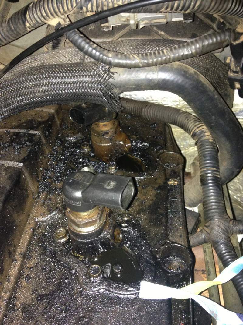

    Problemas na Injeção e Direção
    Boa noite,
    Sou novato aqui no forum, e quero desde já me apresentar à comunidade. Marcelo, 22 anos, estudante de Engenharia Mecânica, morando em Fortaleza. A minha vinda aqui ao fórum baseia-se no facto de o alem de o meu pai ter uma Ford Ranger 3.0 Electronic de 2005, é o facto de ela ter vários problemas dos quais não estou gostando.
    O primeiro tem a ver com a injeção, o que acontece é que o carro não consegue estabilizar a velocidade (por exemplo 60km/h) parece que está sempre soluçando e esse sintoma só alivia quando acelero o carro porque se manter a velocidade passa todo o tempo se engasgando. O problema pode estar nos injectores, visto que existem 2 deles que estão cheios de carvão no topo do cabeçote (ver imagem). Eu e o meu pai pensamos que possa ser as arruelas e por isso começamos a reparação, com ferramenta especializada, a tirar os injetores. 2 deles saíram bem, agora os outros dois que estão com carvão é que estão dando trabalho... Gostaria de saber se alguém já por esse mesmo sintoma e qual foi a solução?
    O segundo tem a ver com a direção hidráulica, reparei que o óleo hidráulico no reservatório apresenta uma cor escura (deveria ser avermelhada corrija-me se estiver enganado), o que eu gostaria de saber se é alguém tem conhecimento de como fazer a mudança do óleo da direção. -img_2212.jpg-img_2210.jpg

    Rapaz inicialmente nunca deixe estas conecções abertas devesse usar um plug ou um tucho de papel fechando as mesmas, os soluços podem ser a utilização de uma marcha longa a pouca velocidade em 60 por exemplo em 5ª soluça porém se esta a 60 em uma terceira e soluça e o carro não esta na fase fria ai pode ser injetor, quanto a retira-los a melhor ferramenta que conheço é a da Raven um kit muito bom para sacar bicos incrustados, esta carbonização da foto tá estranha voçe diz que vem dos injetores? as poças cheias de óleo das tumbas foi voçe que colocou? ou esta vazando? quanto a trocar o óleo hidraulico da bomba de direção é só drenar e completar no nivel tenho uma 2005 também e nunca mexi não.
    Procure uma literatura, exemplo manual e outras informações aqui do forum, e leve os bicos numa oficina especializada em testes de bico eletronico de prefencia MWM.
    Aqui no forum tem o Imperador ai de Fortaleza que pode dar alguma dica de oficina.
    Boa sorte.

    Obrigado pelos conselhos relativamente às conexões abertas. Relativamente à marcha mesmo em 3ª ou 4ª o carro soluça, independentemente da velocidade. As poças é um liquido que colocamos para actuar sobre as incrustações e para ser mais fácil retirar os injetores. Sobre o óleo hidráulico, vou fazer isso e depois ver se melhora a direção. Mais uma vez obrigado pelos conselhos.
