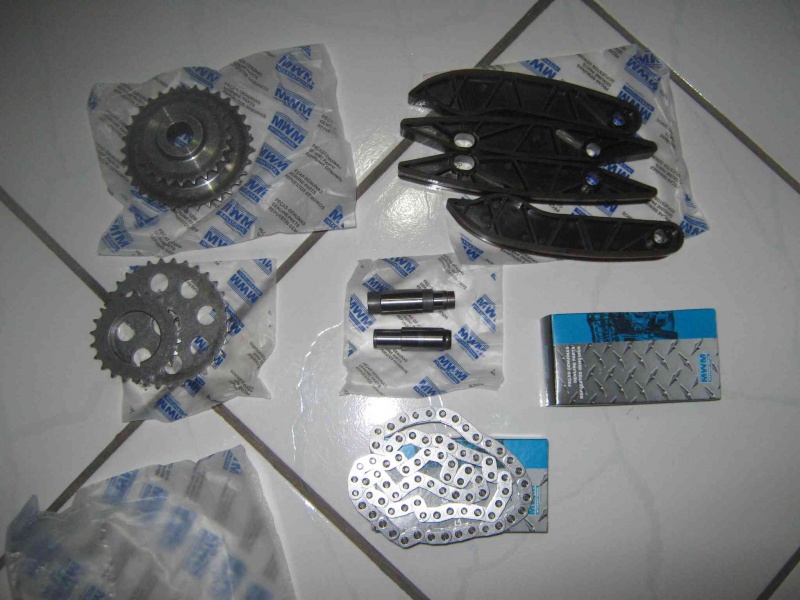

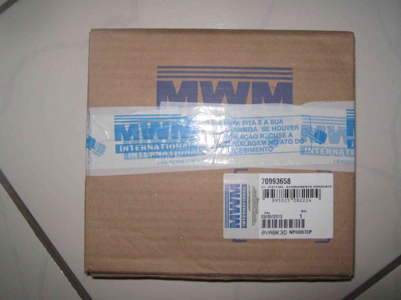

    A minha ta com 184 mil km, esta fazendo essa barulho direto vou trocar o kit corrente de comando.
    acabou de chegar o kit na terça ela vai pra oficina, vamos ver se para essa maldito barulho.
    Miniaturas de Anexos Miniaturas de Anexos -img_2739.jpg   -img_2740.jpg   -img_2742.jpg
