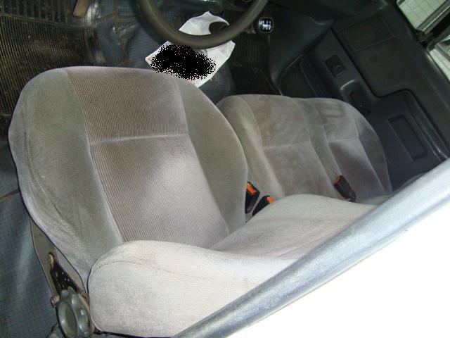

    Zeca, essa frente cromada ficou muito bacana na McLaren! Manda o endereço dessa loja para eu poder encomendar essas cruzetas pra Femil pro futuro.
    Bem, tirei as fotos dos bancos agora à noite.
    Bancos - 250,00
    Capas - 140,00
    Trilho - 30,00
    Parafusos - 15,00
    Total 435,00

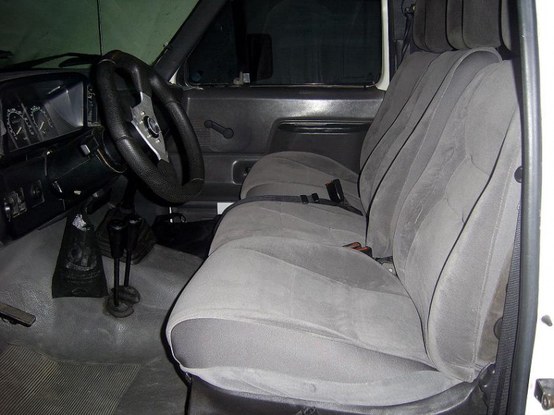

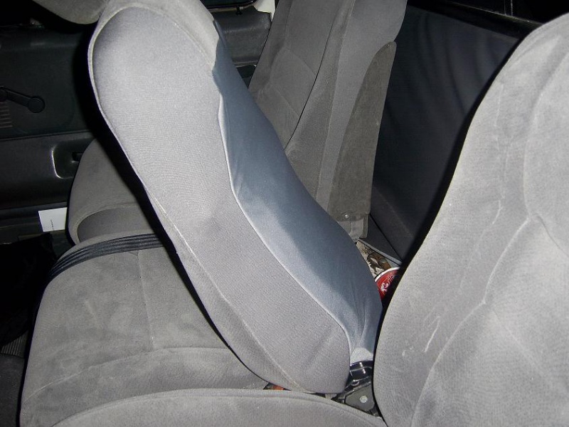

  • 16/05/2011, 21:42
    Edintruder
    4 Anexo(s)
    Anexo 292587Anexo 292588Anexo 292589Anexo 292590H]
    O do meio ficou o banco do Monza. O acesso atrás dos bancos, extintor e triângulo ficou bem fácil. Falta agora fazer a forração inteira do assoalho. Com esses bancos o ruído da cabine reduziu bastante. O resultado foi :cool:
