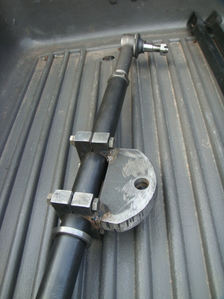

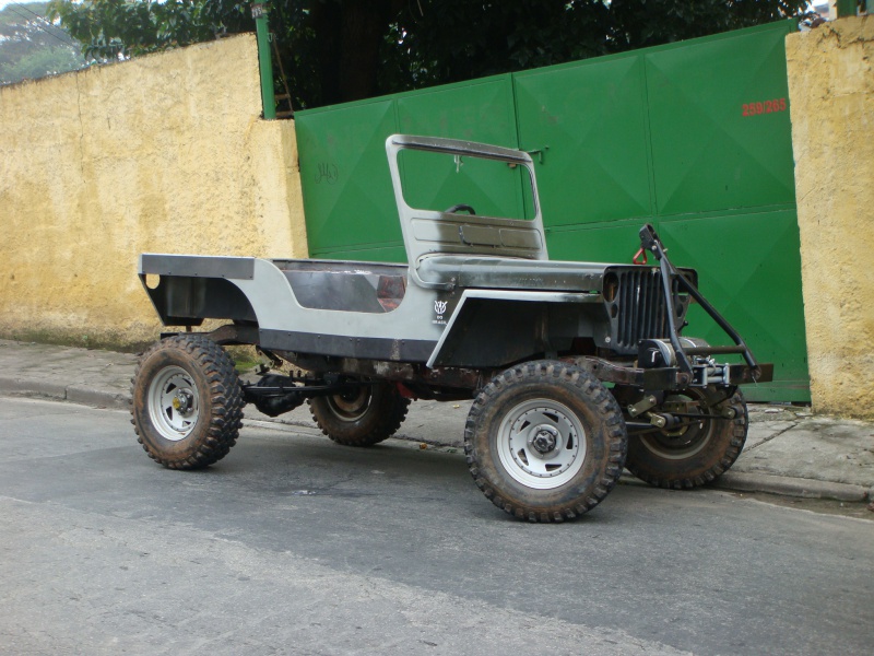

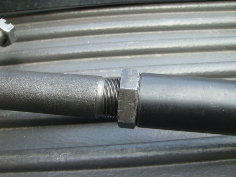

  • 30/10/2013, 21:19
    Rodrigo Baratti
    3 Anexo(s)
    Postado originalmente por Edintruder Ver Post
    Para fazer as barras de direção, estou procurando as da F350, mas será dá para fazer com cano de parede grossa com parafusos soldados nas pontas do cano?
    No jeep fazemos a rosca no cano e colocamos uma 1/2 porca no terminal para travar.
    O problema é achar porca do tamanho da rosca do terminal, o torneiro precisou fazer e uso os terminais do 608, bem parecidos com os da F1000.
    Anexo 437403 Anexo 437404 Anexo 437405
    Fotinho do jeep na época das barras.
