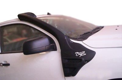

    fervogel
    1 Anexo(s)
    Anexo 434970
    alguém já comprou este snorkel? Snorkel - Ford Ranger nova - Snorkels - Ford Ranger - Equipamentos para Off-Road - Armazem 4x4 , tem acabamento bom?
