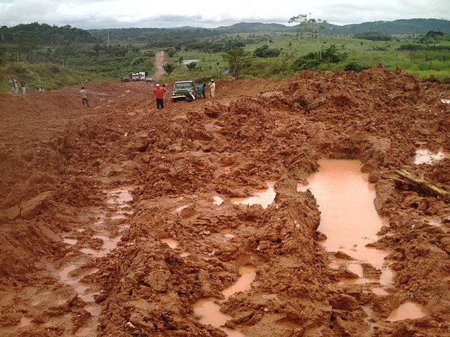

    A bruta é boa de lama! Já comprovei também!
    A foto não foi tirada por mim, mas é de um trecho conhecido meu. É um exemplo do jeito que fica a transamazonica no inverno amazonico, isso é o que temos que enfrentar:
    http://www.4x4brasil.com.br/forum/at...-atoleiro2.jpg quando for pra esse lugar faz um video dela fica muito massa
