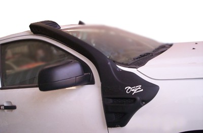

    Opa! essa ranger é minha, postei uma foto dela alguns dias atras.

    exatamente isso que esta descrito acima, sou do RS, próximos dias posto fotos dela com snorkel e guincho embutido no para-choque dianteiro.

    Boa Fervogel!!!! Sabia que já tinha visto essa bruta no forum. Bela brincadeira hein... parabens...
