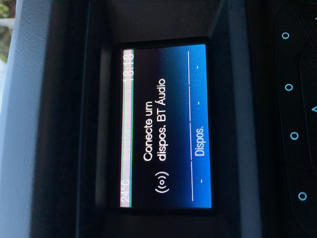

    Falando em problemas, LCD da central já foi pro pau, amanhã vou ver se vão chiar ao acionar a garantia.
    Anexo 571010
    Anexo 571011

    Resolveu, rosseto?
    Postado originalmente por rossetto Ver Post
    Anexo 571010
    Anexo 571011
  • 12/02/2020, 09:16
    rossetto
    Vai ser trocada na garantia na próxima revisão, pelo menos parece que a Ford melhorou o atendimento depois do baque que levou, já estou sendo tratado bem melhor do que nas primeiras revisões.
