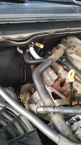

    Bom dia pessoal,
    Sou meio antigo no fórum, mas não estava ativo. Minha história com Rangers começou com uma XLS 2009(branca), Na qual fui muito feliz. Depois veio uma XL 2011(branca), que também não tive do que reclamar. Depois me apaixonei pela nova Ranger... li um pouco sobre ela, perguntei a dois amigos que tinham... e fui e comprei uma... BRANCA... kkk... XLT 13/14 AT. Gosto muito dela, do conforto, do espaço, da força(a minha veio chipada). Faz um ano que tenho ela. Semana passada tive a infelicidade de rachar a mangueira do ar quente, e para a minha sorte, num pequeno trajeto de 5km, voltando pra casa, acendeu a luz da água do para-brisa, e quando abri o capô, estava o reservatório do radiador quase sem água... Então vim no fórum atrás de histórias sobre os fatos... Li muito e com base em muitas coisas que fizeram para melhorar a viatura, aqui estou eu melhorando a minha.
    1° passo - Trocar as mangueiras do ar quente
    troquei as duas. a Segunda não aparece trocada na foto mas troquei...Anexo 572070
    2° Passo - Instalei o sensor no reservatório de expansão da Ranger. Mandei em um eletricista aqui na minha cidade de pedi para ele fazer conforme o esquema informado aqui no fórum. Tudo certo, já esta funcionando.
    3° passo - Melhorar as mangueiras instaladas originais.
    Anexo 572071
    Passei a buscar mangueiras de silicone de maior qualidade e durabilidade. AS do radiador encontrei no Aliexpress, sem querer... Tinha comprado final do ano passado pensando que era pro intercooler... estavam encostadas aqui em casa... Já instalei...
    Agora estou em busca de uma para substituir com grande margem de confiança a temerá¡ria mangueira do radiador da caixa de transmissão...
    Também fui atrás de me informar sobre a substituição da bomba de óleo... e conversei muito com um mecâ¢nico diesel de minha confiança... e ele falou que o problema, na maioria dos casos, são manutenção errada, óleo fora das especificações, rodar com nível baixo de óleo, que ocasiona a quebra da bomba. Como eu comprei a minha usada, ele falou que é bom dar uma olhada.
