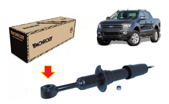

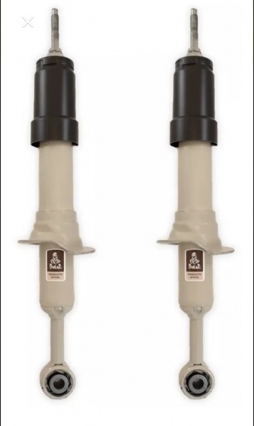

    Alguém já usou os amortecedores Monroe Dakar ?
    Vale a pena ?

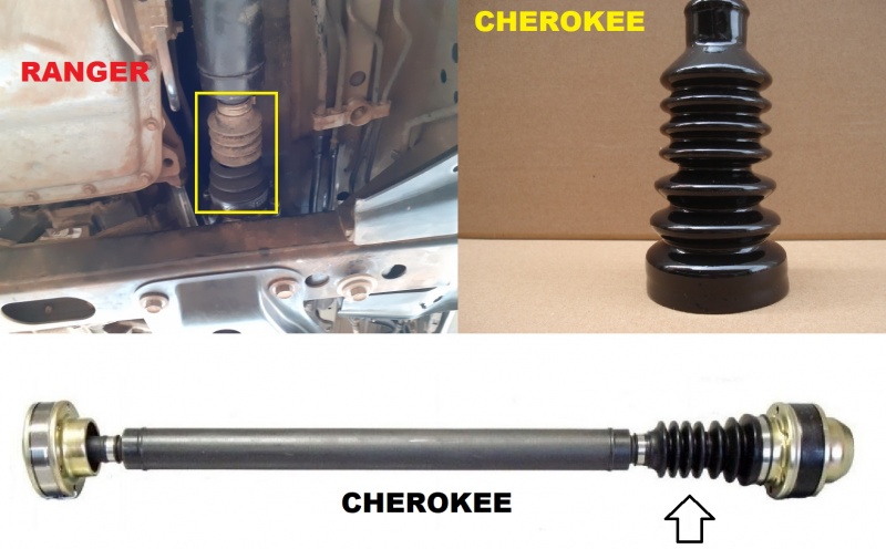

    Não entendi bem pela foto que coifa é essa, GLIDER. Pode explicar melhor?

    1 Anexo(s)
    Postado originalmente por Miranda_MG Ver Post
    Abraço,
    Miranda
    Oi Miranda, desculpe a intromissão, mas acredito que seja a coifa parecida com a usada na Cherokee.
    Essa da Cherokee vende no Mercado Livre.
    A coifa da Ranger é bem parecida.
    Também chamada de Guarda Pó deslizante. Ou bolachão.
    A imagem abaixo deve esclarecer.
    Anexo 571127

    Bom dia amigos Monster e Miranda. Essa borracha o nome não é coifa? sim já vi algums chamando de guarda pó. Ela é do cardan da tração dianteira, a Ranger 4x4 tem 2 cardans o traseiro de tamanho maior e que liga a caixa de tranferencia ao diferencial traseiro e tem o cardan dianteiro que liga a caixa de transferencia ao diferencial dianteiro e é de tamanho menor. Este cardan da tração dianteira tem uma coifa ou guarda pó, e é esta peça de borracha que estragou.

    Miranda. Essa borracha o nome não é coifa? sim já vi algums chamando de guarda pó. Ela é do cardan da tração dianteira, a Ranger 4x4 tem 2 cardans o traseiro de tamanho maior e que liga a caixa de tranferencia ao diferencial traseiro e tem o cardan dianteiro que liga a caixa de transferencia ao diferencial dianteiro e é de tamanho menor. Este cardan da tração dianteira tem uma coifa ou guarda pó, e é esta peça de borracha que estragou.. Essa peça fica ao lado do carter do cambio AT

    paulorl
    Postado originalmente por Monster Flux Ver Post
    Vale a pena ?
    Anexo 571120
    Fala Monster
    Eu abri um tópico a tempos atrás sobre esse amortecedor, dá uma pesquisada pra ver se acha, senão eu procuro e te passo. Eu também fiquei interessado, mas acabei comprando os monroe convencionais mesmo, por conta exclusivamente do preço. Esse amortecedor é bastante comum na argentina, aqui no brasil nem tanto... Tem informações sobre os fabricantes nesse tópico que comentei, algumas pessoas chegaram a trocar idéias, mas nada que tenha me ajudado a optar pela compra, pelo menos na minha opinião. Mas, se eu fosse comprar hoje, eu acho que arriscaria pegar os dakar. Acho os monroe convencionais muito molengas. Troquei apenas da traseira, estou com um barulho na dianteira da minha ranger que não estou conseguindo identificar, é um barulho de ferro raspando e estava muito intermitente, mas agora passou a ser o tempo todo, mas apenas quando passo em lombadas, na hora que a frente do carro "sobe" e também na hora que "desce". Em ruas esburacadas não faz o barulho, muito estranho. Estou achando que é o amortecedor dianteiro que deve ter ferrado e está raspando no fim de curso. O estranho é que não tem vazamento de óleo nem nada. Mas, se eu for trocar os dianteiros, estou pensando seriamente em pegar o dakar, espero que ele seja mais firme, acho a frente da ranger muito pesada para os originais.

    Glider, acho que o nome pode ser esses dois mesmo, tanto faz coifa ou guarda pó. Mas isso é o que menos importa. Eu não achei essa peça avulsa pra vender não, mas eu acho que vc vai ter mais sorte se procurar uma oficina de cardans, que fazem reparos e balanceamentos do mesmo. Aqui na minha cidade tem uma oficina que só mexe com isso, acredito que na sua região também tenha. Esses caras devem ter algo que sirva ou que se adapte facilmente.

    Monster Flux
    1 Anexo(s)
    Postado originalmente por paulorl Ver Post
    Fala Monster
    Fala Paulo, beleza !?
    Também vou arriscar e instalar os Monroe Dakar na próxima troca, daqui uns 80.000Km.
    Pois acabei de trocar os 4 amortecedores pelo Monroe convencional.
    Também acho molenga, mas o preço foi o fator determinante.
    Depois vou ver o tópico que você criou.
    Esse ruído que você descreveu na suspensão dianteira eu também tive exatamente igual o seu.
    Era uma bucha estourada, não lembro qual.
    Mas fazia ferro raspar em ferro. E o barulho acontecia no sobe e desce das lombadas.
    Verifique o estado das 8 buchas dianteiras, as 4 superiores e as 4 inferiores.
    Troquei as buchas e resolveu. Silêncio total.
    Troquei as 8 buchas das bandejas e mais 2 da barra estabilizadora.
    Troquei os 2 amortecedores dianteiros.
    Nessa troca, também tive que trocar uns dos 4 pivots, que estava com jogo, pois também estourou.
    Mas o ruído era causado por uma bucha estourada.
    Isso foi com 80.000Km aproximadamente, em 2018 se não me engano.
    Até agora (123.000Km) sem barulho algum.

    Como o Paulo já disse, o nome daquela borracha é coifa sim.
    Guarda pó, Guarda pó deslizante ou Bolachão, são outros nomes que usam para a mesma peça.
