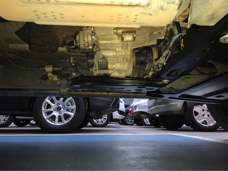

    Postado originalmente por Nicmartinhao Ver Post
    Essa semana levei minha ranger 2.2 xls 2018 para fazer os recalls da mangueira do freio dianteiro e do anteparo do câmbio. Fiquei esperando aproximadamente 2 meses as peças para o recall das mangueiras chegarem, enquanto o anteparo estava no estoque da concessionária.
    Apesar de funcionar como uma proteção de câmbio e caixa de transferência, achei que diminuiu muito a altura livre na região do câmbio.
    Alguém mais teve essa impressão?
    Anexo 568205 Anexo 568206
    Recall do anteparo do câmbio feito ontem.
    Também achei que diminuiu a altura naquela região.
    Anexo 569110 Anexo 569111
