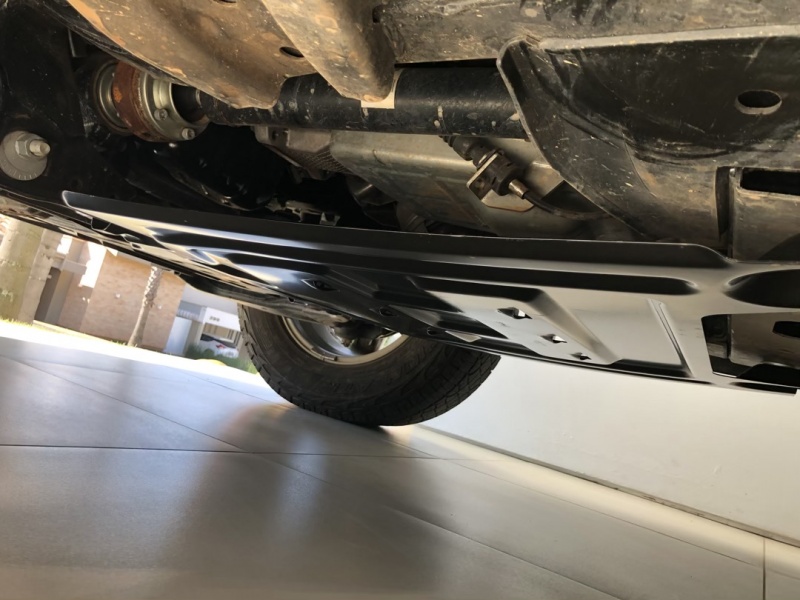

  • #15270
    03/01/2019
    Marília/SP
    33
    28
    Essa semana levei minha ranger 2.2 xls 2018 para fazer os recalls da mangueira do freio dianteiro e do anteparo do câmbio. Fiquei esperando aproximadamente 2 meses as peças para o recall das mangueiras chegarem, enquanto o anteparo estava no estoque da concessionária.
    Apesar de funcionar como uma proteção de câmbio e caixa de transferência, achei que diminuiu muito a altura livre na região do câmbio.
    Alguém mais teve essa impressão?

    Diminui sim.
    Citação Postado originalmente por Nicmartinhao Ver Post
    Tiguan 2.0 - Original
