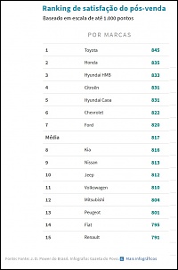

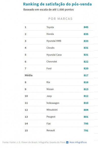

    Cara, comprei um Civic por que todo mundo falava da honda, que o atendimento era bom, peças baratas. Minha opinião: Atendimento da ford é muito melhor, e os preços não estão tão diferentes assim...

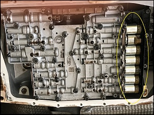

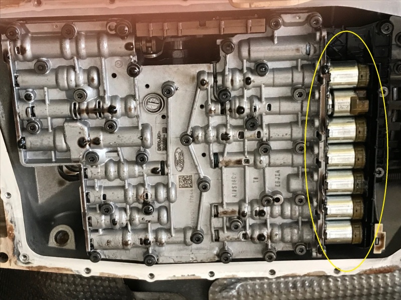

    Alguém conseguiu consertar o problema do tranco do câmbio automático da Ranger 3.2 ?
    Estou desconfiado que seja um problema na válvula solenoide da 2ª marcha ou da 3ª.
    Não consegui precisar com certeza se ocorre da 1ª para a 2ª, ou da 2ª para a 3ª.
    Ocorre geralmente quando inicio o movimento do carro.
    E ultimamente passou a ocorrer também na reduzida.
    Se eu tento descer a serra usando o modo sport (para um efeito de freio-motor), fica dando esse tranco o tempo todo.
    Sendo que o modo sport é o mais adequado para a descida de serra.
    Sou obrigado a usar o modo normal, pois nesse modo as mudanças de marcha ocorrem num nível acima que no modo sport.
    Obs.: depois da troca do óleo do câmbio automático, que fiz em abril. Esse tranco parecia ter sumido e as trocas ficaram mais suaves. Mas isso durou pouco.

    Monster, o oleo do cambio além de novo esta no nivel? trocou o filtro? fez troca total ou parcial? qual a marca do oleo?
