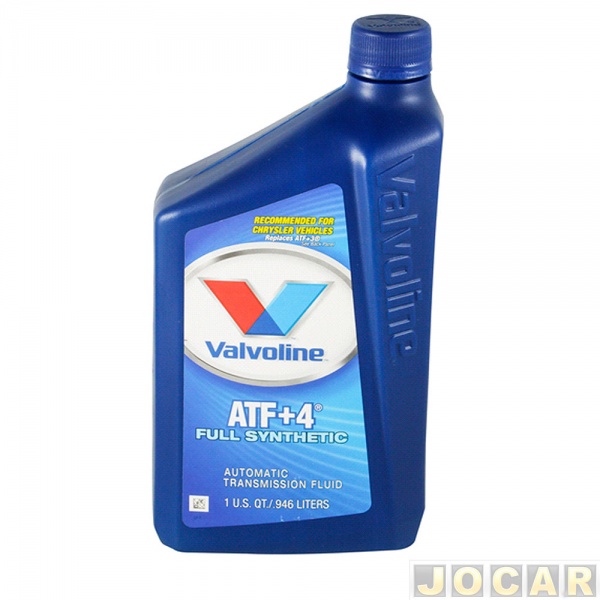

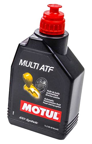

    Reparo concluído no câmbio automático.
    Por enquanto tudo ok.
    Está como zero km. Sem tranco algum.
    Orientação do dono da oficina:
    Trocar o óleo do câmbio a cada 40.000Km (troca parcial com abertura do cárter e substituição do filtro do óleo do câmbio).
    Utilizar o óleo Multi ATF da Motul (o melhor), ou o Valvoline ATF+4 (bom e metade do preço).
    São superiores aos LV (especificação da Ford).
  • #15311
    01/11/2013
    BRASILIA/DF
    1,146
    Agradecimentos: 35
    Citação Postado originalmente por Monster Flux Ver Post
    fala MONSTER, outro dia fiquei sabendo que tem gente que está aplicando independente da marca da viatura oleo hidraulico de maquinario agricola, por incrivel que possa parecer funciona um periodo mas depois estraga todo cambio, o que quero dizer é sempre devemos acompanhar o serviço e ver as peças sendo aplicadas. Serviço muito barato é um indicio.
