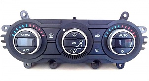

    Entrei na fase de ficar caçando peças usadas (Mercado Livre por exemplo).
    Porque o preço cobrado pelas peças originais é absurdo.
    Por exemplo:
    O display do controle do ar-condicionado (dual zone) do lado do motorista, apagou. Mas o controle ainda funciona.
    E o valor ajustado da temperatura também aparece no LCD da central multimídia.
    Tanto que trocar essa peça acaba sendo quase um capricho. Nem sei se vou comprar outra.
    -controle-automatico-aquece-ar-condicionado-ranger-20142016-d_nq_np_841570-mlb31690710481_082019-.jpg
    Peça nova na Ford -> R$2.350,00 aproximadamente
    Peça nova o Mercado Livre -> R$1.890,00
    Peça usada Mercado Livre -> entre R$299,00 à R$700,00
