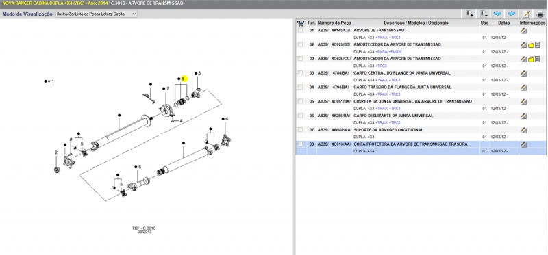

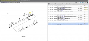

    Perdão pela demora. Segue a figura com a ilustração e, à direita, o código da peça em destaque.

    Miranda. Essa borracha o nome não é coifa? sim já vi algums chamando de guarda pó. Ela é do cardan da tração dianteira, a Ranger 4x4 tem 2 cardans o traseiro de tamanho maior e que liga a caixa de tranferencia ao diferencial traseiro e tem o cardan dianteiro que liga a caixa de transferencia ao diferencial dianteiro e é de tamanho menor. Este cardan da tração dianteira tem uma coifa ou guarda pó, e é esta peça de borracha que estragou.. Essa peça fica ao lado do carter do cambio AT

    Bom dia Miranda, esse item que vc postou é do cardan traseiro. No caso seria coifa do cardan dianteiro.
