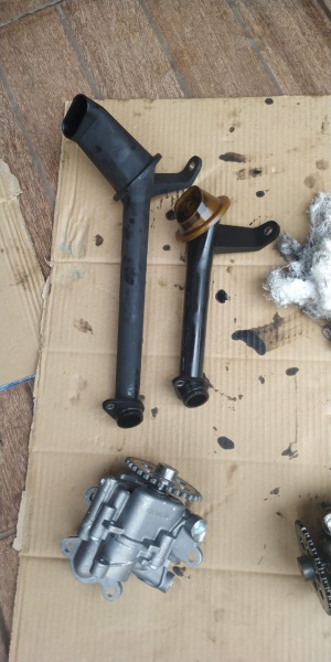

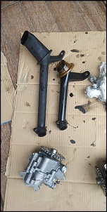

    Estou passando pra dar um retorno sobre a troca da bomba de óleo ranger, a minha está com 140.000, fiz uma manutenção preventiva e troquei a bomba de óleo, a bomba que estava no veículo estava intacta eu abri a bomba e olhei as paletas e estão sem qualquer sinal de fadiga, outro detalhe o pescador mais longo que eu comprei não serviu, apesar de ser o código do atual pescador de óleo o modelo não tem como colocar no modelo 2013 ele é muito maior, e aqui em Goiânia não achei a peça nas concessionária para comparar, outro detalhe o filtro que vem na ponta do pescador (tela), estava lipinho nada de sujeira, sempre uso filtros de combustível e de óleo original, apesar de não fazer a manutenção em concessionária, aproveitei e troquei a correia do motor
