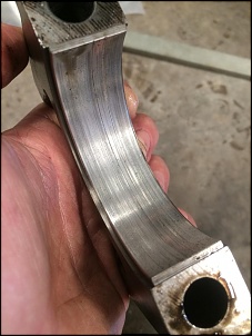

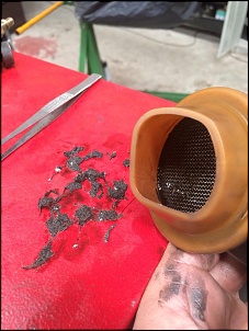

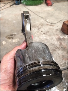

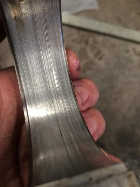

    Tem uma limited 3.2 na oficina que eu levo, ela está lá para fazer o motor INTEIRO. Foi o pescador do óleo que entupiu ai faltou óleo no motor.

    Pra quem gosta de ver o estrago, segue mais umas fotos:

    Vídeo do pescador no momento da remoção:
